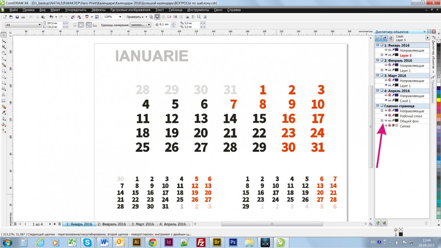

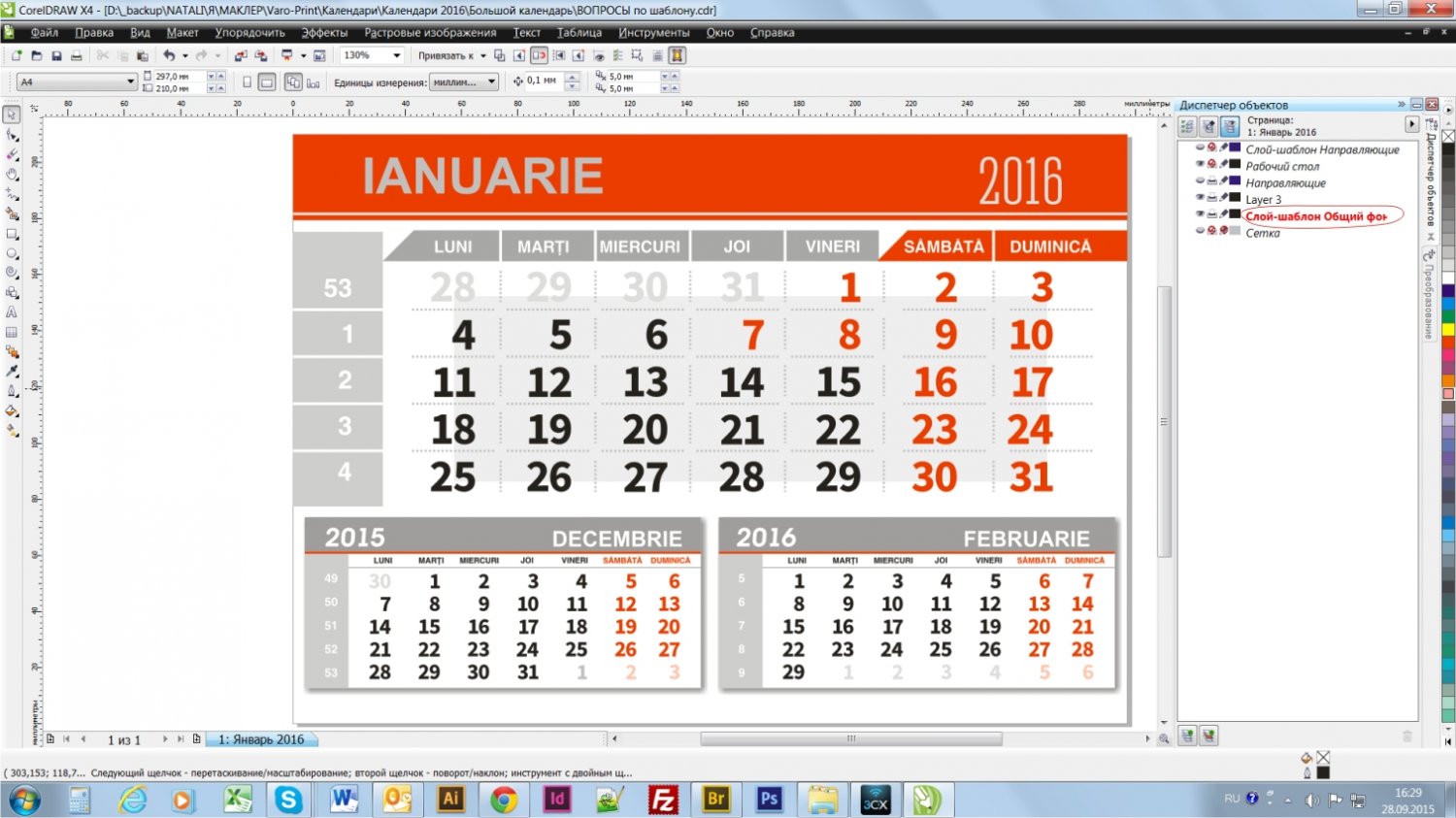

Первый раз с таким сталкиваюсь. Делаю календарь на следующий год в Кореле, будет 12 страниц с общим фоном, который я и разместила на странице-шаблоне. Сделала первую страницу (январь), разместила календарную сетку, а фон с шаблонной страницы все перекрывает, никакой сетки не видно. Добавляю еще одну страницу - тот же эффект. Я просто в шоке, такого я еще не видела. Ну и что это такое? Попробовала на разных компах, ничего не меняется. На первом фото фон виден, и он перекрывает сетку календаря. На втором фото видимость я отключила, и сетку уже видно.

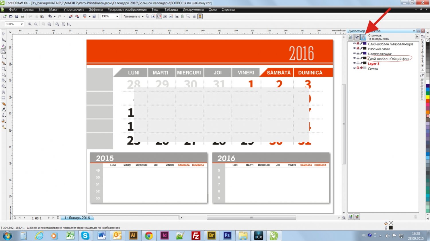

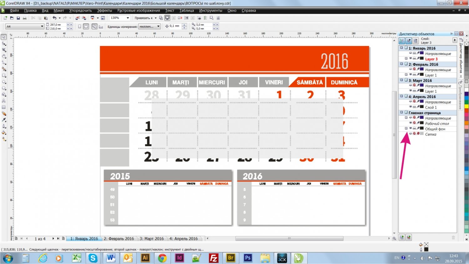

В диспетчере объектов понажимайте три верхних кнопки и убедитесь, что слой "Общий фон" находится ниже слоёв "Layer1", "Layer3", "Слой1"
Реакции: Valentin
Таки да, при нажатии в Диспетчере на крайнюю верхнюю правую кнопку стало видно, что слой с фоном лежит ВЫШЕ обычного слоя ! Это ж надо так спрятаться! перетащила его ниже слоя, и все получилось. Огромное спасибо за совет!
