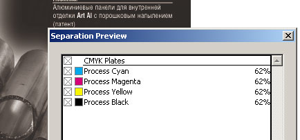

Верстаю в РМе, выставочный каталог. Имено в РМе, т.к. в основном там ч/б страницы. Плюс еще вставляю, текст из базы данных, со стилевыми тэгами.
Но около 32 страниц там цветные. Раньше, то ли я не замечал, то ли не было такого глюка, какой произошел сейчас.
Вставляю в верстку ЦМИК ТИФ. Пишу PS сепарированный файл. Дистилю.
Открываю PDF. (Акробат 6). На первый взгляд все ок, но если я в Акробате, открываю Separation Preview, где можно посмотреть процентное соотношение красок, то происходит такая фигня: в любой краске, показываются проценты во всех каналах.
Например, вставлен TIF, в котором плашка - 15% какой-нибудь краски, например блэка. Вывожу, дистилю и в акробате, в черной краске, в Separation Preview будет не 0 0 0 15 (как должно было бы быть), а 15 15 15 15, т.е. 15% по всем каналам.
Выкладываю так же пример. Там кусок Циана, !!! цветоделенного !!! тифа.
И как видно в табличке - 62% идет почему-то по всем каналам.
Хотя должно быть только в блэке.
Дальше еще интересней. Загружаю грейскейл тиф, и крашу его - синим цветом, в РМе ( 100 70 0 0). Опять делаю цветоделенный PS, и вижу что этот тиф, как и надо появляется только в C и M страницах. Но там он выглядит - цветным.Т.е. не черным в циане и серым в маженте. А синим и там, и там...
С EPS файлами - все ок! ДА и из Кварка и Индизайна, подобное печатал - тоже нету проблем. А в РМе, такая ерунда...
В прошлом году так же сверстал, аналогичный каталог, и таких глюков не было. А тут - такое...
вроде было такое с 6м акробатом... апдейт до 6.01 помог
Ответ: Странная генерация PS файлов, в РМ6.52
А помог, только в плане покраски грейскейлов?
Блин! И точно, поставил апдейт и глюки прошли!!!
Спасибо большое!!!
