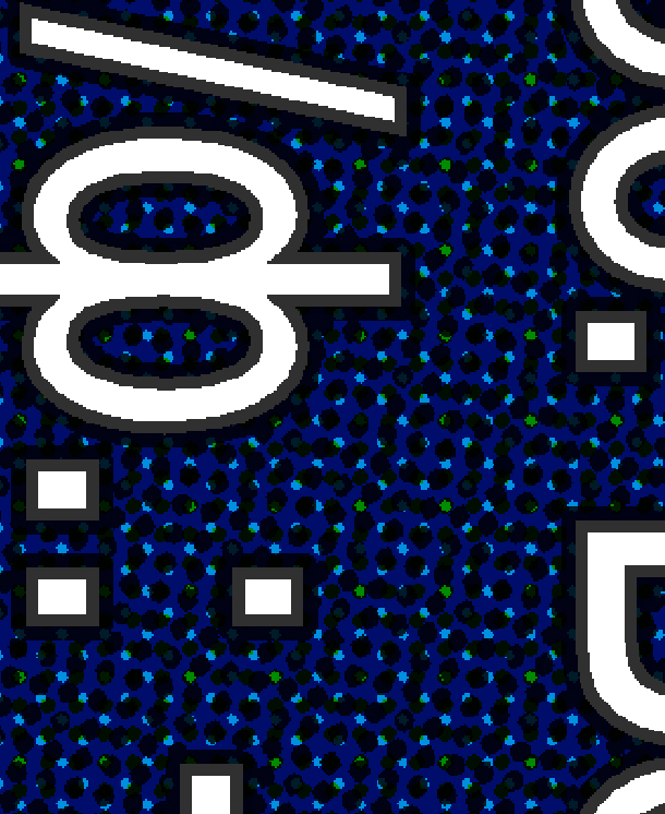

Коллеги, приветствую!
Изображение на РИПе
А это тот же участок на печати
На двух точках и двоеточем появились кляксы из мадженты.
Только в этом месте изделия.
Но не торопитесь, господа, не торопитесь!
Самое интересное в том,
• что в этом спуске это только на одном изделии, на остальных, точно таких же (тот же самый файл), такого нет.
• в прошлый раз при печати наблюдался такой же эффект, но с тремя изделиями и в другой части печатного листа.
Что это, и откуда, и почему❓❓❓

На первой картинке то, что с РИПа пошло на формы.
Офсет - проверить форму.
Как вы на маджентовой форме найдете эти кляксы? — они крохотные и даже если знать, где примерно искать вряд ли увидишь. А тут дважды и в разных местах.
Эти кляксы совершенно не похожи на результат работы рипа.

Потому что
• Просматривали несколько человек с лупами буквально каждый мм.
• Точность клякс поражает — именно в этих трех знаках препинания. На остальных белых элементах нигде нет.
В претензии к тиражу даже была фраза вроде «Зачем в красный тут покрасили?»

Для исключения из подозреваемых рип (и, соответственно, файл) следует всё же
проверить форму
сразу после проявки. И вот эти вот

Так что же тогда мешает просмотреть каждый миллиметр на форме? И непонятно, какая разница в
Да хоть на бежевом пантоне. На форме проще найти, чем на готовом оттиске.
И для этих поисков вывести одну форму – сильно дешевле попадалова на следующем тираже. Тем более (скорее всего) на рипе ещё есть отрипованный файл.

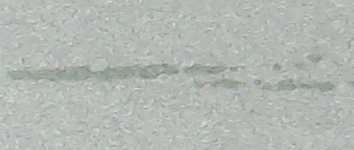

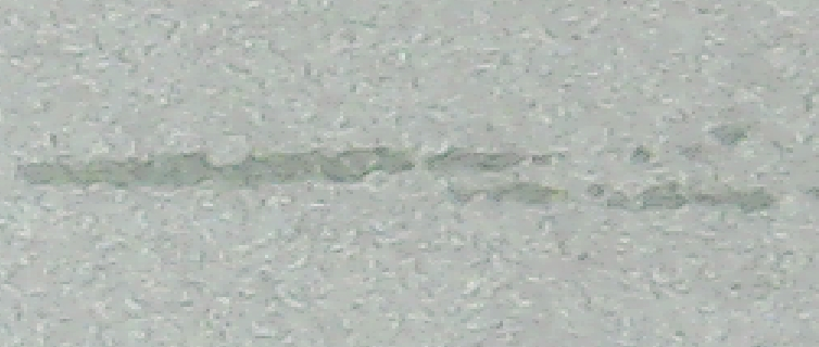

Смотреть нужно форму, которая уже стояла на машине и давала "странное изображение". Найдите это место и изучите с помощью лупы и микроскопа. Попробуйте очистить это место от краски. Попробуйте рассмотреть это место под разными углами освещения. В моей практике был случай, когда на пробельном элементе появлялся вдруг печатный - оказалось, что это брак алюминия, в этом месте форма не воспринимала увлажняющий раствор и набирала краску.
    147.5 КБ · Просм.: 51
