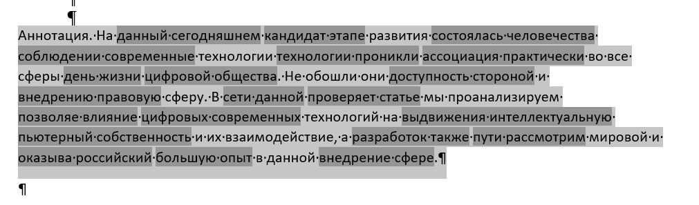

Сразу оговорюсь, что силами Индизайна решить проблему не удалось (что логично), поэтому говорю о ворд-исходнике. (дефектный текст)
Первоначально увиделось в Индизайне после импорта (см. картинка4). Она взята из ворда, но именно такой текст пришел в Индизайн (ессно, без выделения).
На картинке 1 текст, отображаемый в Ворде при "первичном осмотре" (то, что попадает на принтер/ПДФ).

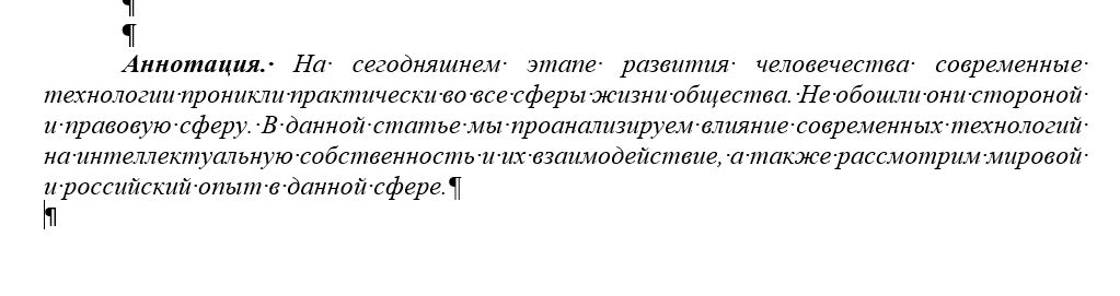

На картинке 2 текст просто выделен (уже видны артефакты).

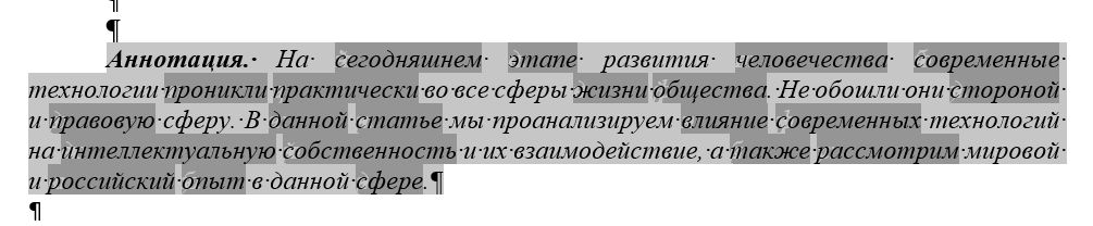

на картинке 3 включено отображение кодов полей.

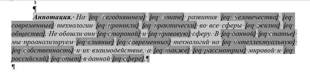

На картинке 4 у текста очищено форматирование и тут же появился "левый" текст. А при выделении опять видны артефакты неясной этимологии.

Поместил приложенный "Дефектный текст.docx" в ИД CS6
Ни каких проблем (кроме лишних пробелов) не обнаружил...
Вот еще раз (в формате RTF).
Еще раз дефектный текст
Может быть в предыдущем варианте не сохранилось "правильное" отображение (согласно картинке 1).
To ~RA~
По приложенной картинке понять пока ничего не могу.
To Любимцев
CS6 - почил в bose (у меня), поэтому воспользоваться советом не смогу. А так было бы удобно, закинул, пересохранил/скопировал, - и в CC2017. (хотя если не трудно, можно проверить еще раз с новым выложенным файлом?)
Да, беда.
кстати, поторопился сказать, что все ок. в первом случае. Сейчас вчитался... там наоборот -- часть текста "съелась"
ну кстати коды полей eq - это ж вроде как формульный редактор?
И формульный редактор, и белый текст и отрицательным трекингом -- это ушлые авторы делают для обхода программ типа "антиплагиат", чтобы "оригинальность" текста была больше 90%.
ТС лучше всего ткнуть заказчика мордой лицом в текст и сказать, что этот набор слов смысла не несет от слова совсем.
"Аннотация. На данный сегодняшнем кандидат этапе развития состоялась человечества соблюдении современные технологии технологии проникли ассоциация практически во все сферы день жизни цифровой общества."

Этот макрос выуживает все, что в полях в виде текста. По сути то же самое происходит, когда с текста снимается все форматирование, в том числе упомянутое уважаемым Sh отрицательные трекинги и пр.
Там, кстати, трекинг заряжен на 1000 пунктов. Проще макросом искать все патологические трекинги и кокать. ОК.
