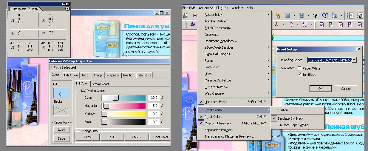

Принесли сегодня PDF. Ничего не понимаю.
Цвет, как будто на CMYK-файл RGB-шным просмотрщиком без профайла смотришь. Но ведь это в Акробате...
А вот если взглянуть через Separation preview, то всё правильно.
Чем это может грозить? А главное: Как такое получилось? С другими-то файлами всё ОК.
В аттаче слева скрин из Фотошопа, справа настройки Акробата. Причём видно, что в Питстоповском окошке цвет отображается верно.

Не настроена система управления цветом в Акробате (^K).
Как получается разнобой - сам не знаю. Иногда такое приходит от заказчиков, но после просчёта на RIP всё Ok.
