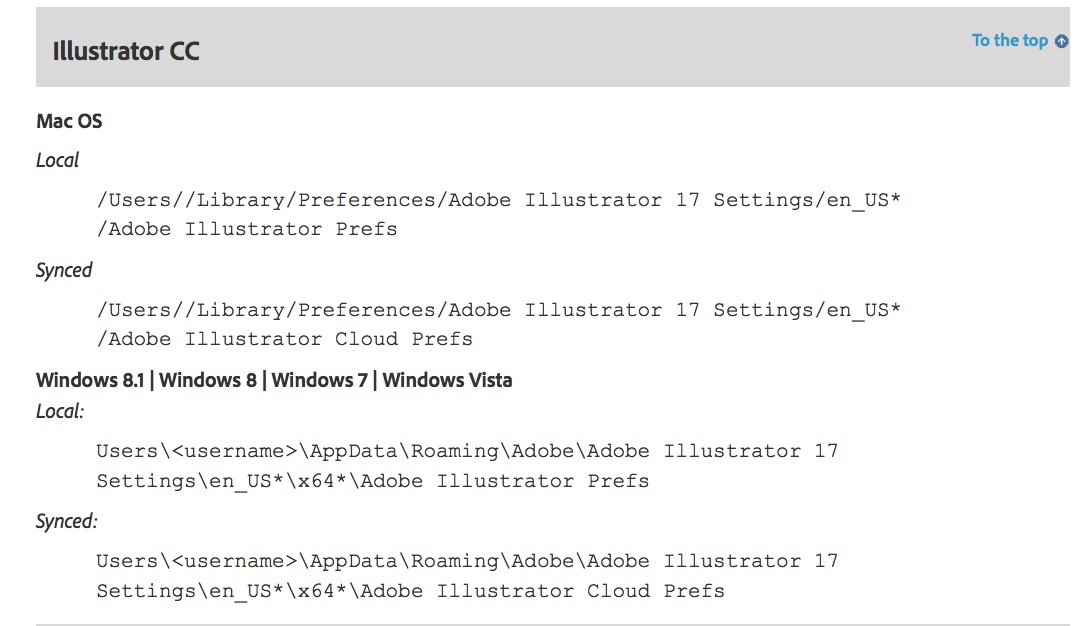

Удалите преференции см скрин

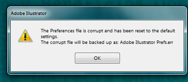

Такая же проблема на версии СС 17. (см превьюшки) Во всех диалоговых окнах с числами к обычным числам добавляются 2 (например, в палите Characters) или 3 ноля (например, размеры объекта в вернем меню баре). Только это не изменение разрядности, как обычно это бывает через запятую, а через пробел. просто словно слетают числа. Это глюк. Работать можно дальше, но все числа вводить можно только в ручную. Стрелочки "вверх-вниз" не работают. Что характерно, случается этот глюк только после попытки сохранения файла через Save as... Это сразу становится понятным по окошку После этого при открытии люстры появляется сообщение " The Preferences file is corrupt and has been reset to the default settings...".
Сразу сообщу: все файлики с настройками, как тут советовали удалял по отдельности и всей папкой. Софт полностью переставлял (в том числе и не подключаясь к инету). Даже Винду переставлял. И еще важно: случилось это на двух машинах одновременно в разных местах - дома и на работе.
Какие мысли?
