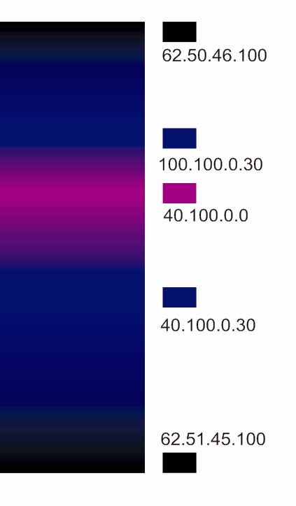

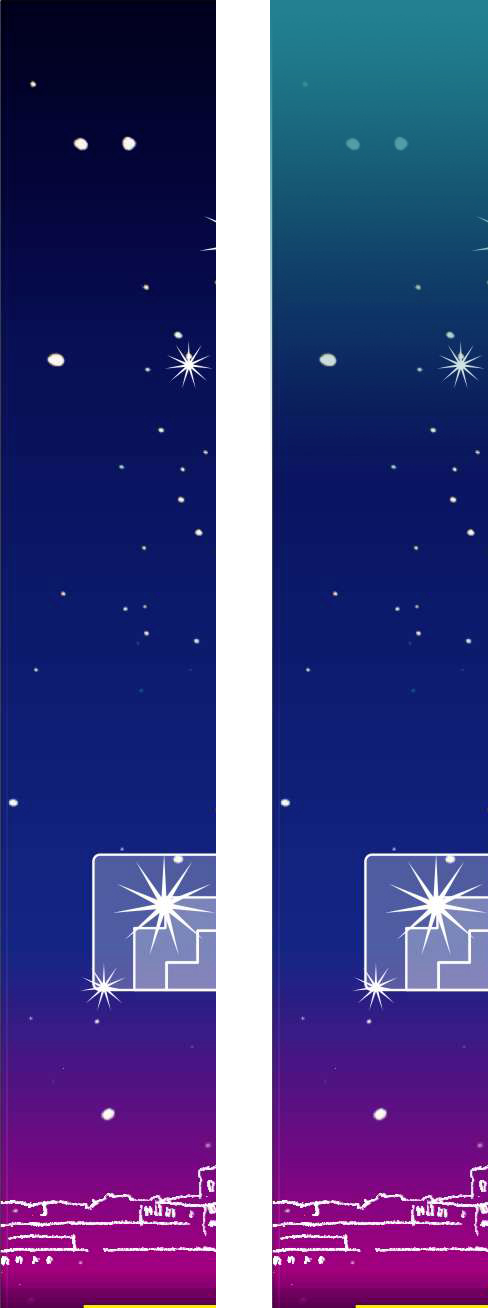

Напечатали календарь. По идее фон зарево над городом изображает. Цветовая гамма не моя:) Т.е. переход от черного к темносинему и малиновосинему (blue purple) Так вот на краю календаря где должен быть очень темно синий (почти черный) получился зеленый оттенок.
1. Кто виноват? Я, типография, или корел?
2. И главное как сделать нормально? Т.е. почему там есть такой оттенок и как убрать?
Образец заливки прилагается.
И новая заливка где бы не хотелось получить такого дела.

Не попутали. В остальном календаре цвета нормальные. На картинке маленько перегнул зеленого (чтоб заметней было) но отчетливая темносинезеленая полоса там где должно быть черно есть. Внизу черный вполне получился.

Я так понял, что на картинке с цифирями у него исходный градиент, а в Кореловском файле такой, который он хочет сделать.

1. Это то что должно быть.
2. Это я своими силами изобразил то что получилось. Ну некогда было сканить и фотика под рукой нет.
3. Это новый градиент который я хочу отправить в печать и сомневаюсь.
В кореле заливка которая дала такой странный глюк как на рис 2
