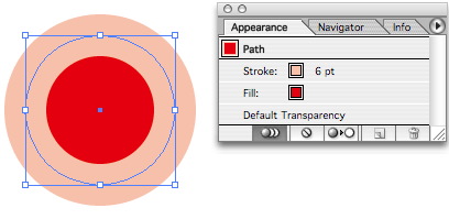

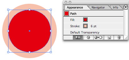

Палитра Appearance - перетащить заливку выше чем обводку.
    24.7 КБ · Просм.: 777
    23.2 КБ · Просм.: 930

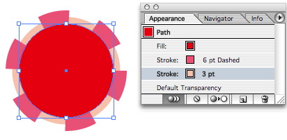

Ответ: Stroke!
Также с помошью палитры Appearance можно получить забавные эффекты с обводкой (на скиншоте всего один контур - окружность)
    25.6 КБ · Просм.: 901

Ответ: Stroke!
а если нужно чтобы обводка ваще не выперала! :rolleyes:
Ответ: Stroke!
Effects>Patch>Offset patch (-1/2 толщины обводки)
