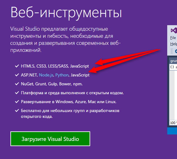

А к Визуал Студии яваскрипт можно прикрутить как-то?
А куда он оттуда делся? Вроде на месте:
Какой-то плагин надо в нее ставить? Давеча потыкался, по-умолчанию шаблонов проекта .js не предлагает.
1. Никаких плагинов, насколько помнится, там ставить для этого не нужно.
2. Громоздить для "проверки" 2 лишних и ненужных мне гига вообще неохота.
3. Для JS проектов за глаза хватит Visual Studio Code, который вообще другой проект, отличный от собственно Visual Studio.
4. Если хочется точить под NodeJS: Инструменты Node.js для Visual Studio
5. Наконец:
