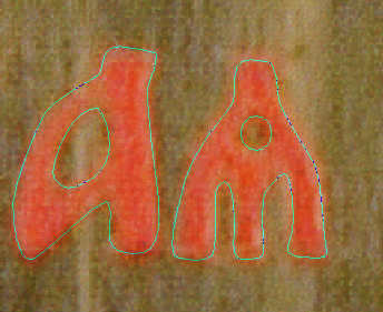

Никак не получается в шопе простая операция, которая в илле делается одним нажатием. Перелистала несколько книг, не поняла-таки, как эта функция работает..
Вот файл. Нужно из внешнего контура вычесть внутренний, чтобы потом залить букву цветом. Подскажите, пожалуйста!

Выдели инструментом Path Selection Tools внешний контур, преобразуй его в селекцию (выделение), щелкнув правой кнопкой мышки, потом выбери внутренний контур и в процессе преобразования его в селекцию выбери кнопку Subtract from Selections.
А если еще проще - выдели внешний и внутренний путь и в строке под меню в палитре Options включи последнюю кнопку Exclude overlapping shape areas, и преобразовывай пути в селекцию.
А еще можно просто преобразовать пути в Custom Shape и просто нарисовать такую готовую фигуру нужного цвета поверх.
А еще можно выделить пути и нажать кнопку Combine, а потом загружать пути как выделение.

Пример: имеем два Paths "первый" и "второй".
Сложение: Ctrl + Click на "первом" (преобразование в выделение), Ctrl + Shift + Click на "втором" (сложение).
Вычитание: Ctrl + Click на первом, Ctrl + Alt + Click на втором.
(Кликаем прямо в палитре Paths.)
Эти же комбинации можно применить при сложении и вычитании слоёв и каналов.

Лучше всего вообще включить Exclude overlapping shape areas по умолчанию перед использованием векторного инструмента. Тогда все будет комбинироваться автоматически как в обычной векторной программе.
Что касается изменений логики операндов (суб-путей в данном случае) то как уже сказано выше есть 4 кнопки в панели свойств, которые это и делают. Кроме того, каждый суб-путь имеет Z-order, который влияет на комбинаторику, но нигде не отображается. Поэтому режим вычитания (Subtract) может не срабатывать, если выбранный суб-путь имеет Z-order ниже чем окружающие его суб-пути. Тогда его надо вырезать (Ctrl+X) и вставить - благо что ФШ вставляет в то же самое место (в конгруэнтных документах).
Сокращения: Add - клавиша "плюс". Subtract - клавиша "минус".
Можно сразу задавать нужный режим будущего суб-пути в процессе его создания: Alt - вычитание, Shift+Alt - пересечение (Intersection).
Ответ: Substract from path area
Что касается использования вектора - то втыкайте его в качестве векторной маски для слоев типа Solid Color и никаких селекций не надо делать (а равно и тащить в библиотку шейпов). Чтобы добавить по-быстрому путь как векторную маску - создайте слой, выберите путь в палитре путей и в палитре слоев прижав Ctrl щелкните кнопку добавления слоевой маски.

Спасибо, все получилось :)
