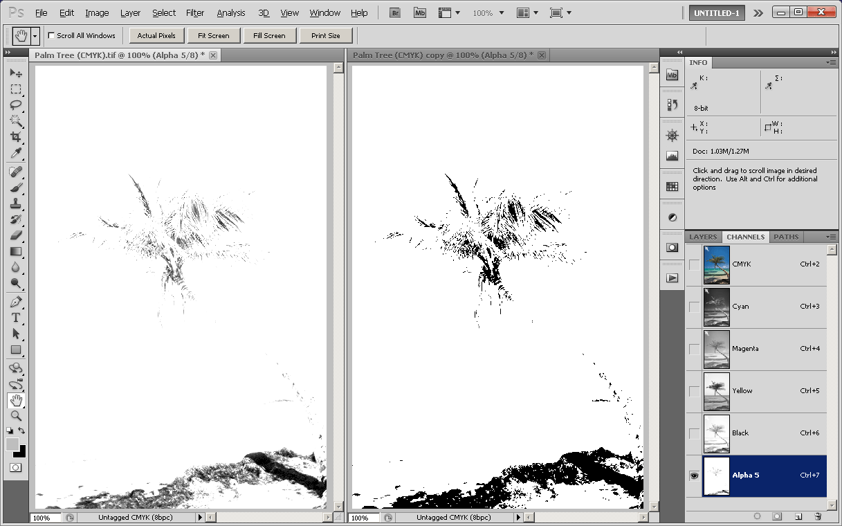

Мой вариант предложенного вами экшена. Воздействует только на области с TIL > 300% и гарантированно понижает значение TIL ниже 300%
Посмотреть вложение TIL.atn.zip
К сожалению, его практическая ценность невелика.

Nano, это конечно лучше, чем говорить невинным детям с погремушками (ака "новички"), что load selection from composite luminance дает тот же результат, что и четверть от суммы красок в каналах. Практическая ценность равна нулю по двум причинам. Первое, зачем было вычитать из черного? + Из триады все же следует вычитать согласно баланса (перекладывая в черный канал, для педантов). Все познается в сравнении. Загрузите selection после threshold'a ("прибрав через полученную маску" -- Ваши слова) и уберите хоть желтый, хоть серый. Второе, любые подобные манипуляции есть порочный путь, и, имхо, вообще не следовало выкладывать ...гранаты ... детям. Мы обсуждаем алгоритм, чисто теоретически, что полезнее в качестве маски.

Ваша маска выгладит привлекательно, но на деле способ необычайно трудно реализуем из-за нелинейного характера смешивания в Photoshop полупрозрачных слоев. Наложение на слой с 20% заполнением другого слоя с 100% заполнением и прозрачностью 25% не дает покрытия 45% как можно было бы ожидать.

Непонятно, из последнего абзаца, в чем сложность? Вся разница, в получении маски, в одном шаге: или threshold, или levels. Вот и все, зачем я встрял, в тему.

Сложно построить маску с такими значениями прозрачности, чтобы при сложении слоев в каждом пикселе под маской получилось точно требуемое значение TIL.
Выше я уже показал вам другую гораздо более простую и вполне работоспособную методику основанную на смешивании отдельных каналов. Будет проще допилить ее на свой вкус.
