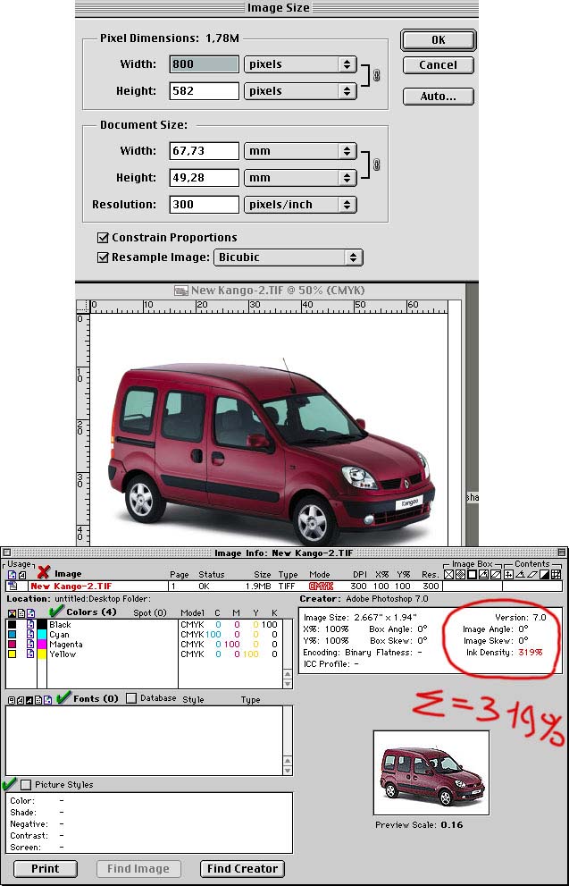

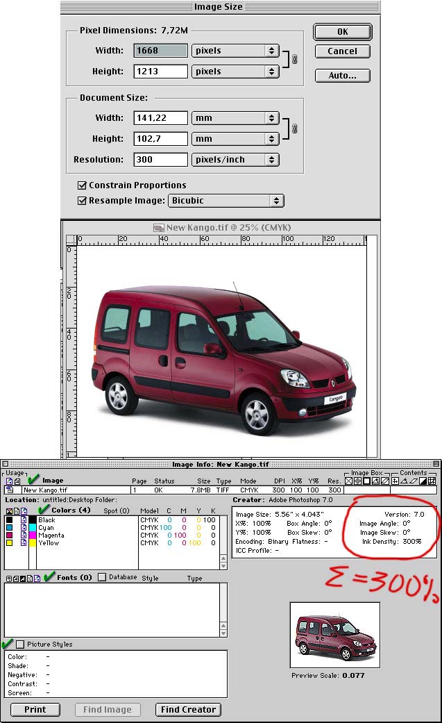

Экскремент в том, что у Igor Bon при изменении размера остается постоянная сумма красок. А это НЕ ТАК!
в подтверждение - скриншоты. Побольше и поменьше из одного исходника

Resize в Photoshop делаешь ? :confuse: давай еще : ставишь color sampler -> PrintScreen -> resize - PrintScreen.

это издевательство? Конечно в Фотошопе. НОМЕР СЕМЬ

koprofag абсолютно прав! Изменяя размер картинки, вы обычно делаете ей resample, т.е. рассчитываете цвет новых точек из исходных. И обычно делаете это нелинейной интерполяцией (линейная аналогична изменению разрешения выводного устройства). И всё — на неоднородной заливке сумма красок меняется: при увеличении картинки незначительно, а при уменьшении - весьма заметно.

Эх Герман, Герман! И вы туда же. Да почему же это он не даст, когда даст еще как! Если вы не верите прикрепленным выше скришотам попробуйте сами. Дело 2 минут. Мной проверено сотни раз. Может вам известен способ ресайзов не известный мне? Собственно я из-за этого весь сыр-бор и завел.
