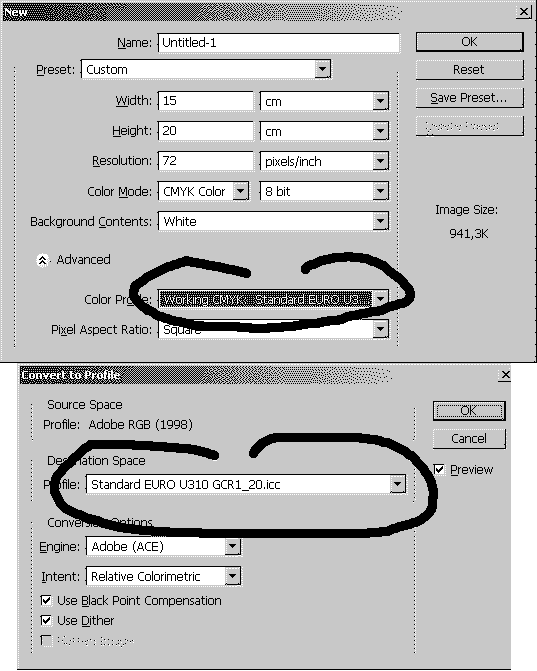

Ничего не понимаю: он же предупреждает!... См. аттач.
    13.6 КБ · Просм.: 878
Ответ: существует ли plugin к photoshop'y для управления профилями?
а в 7 шопе такой опции не было. И почему я раньше во вкладку Advanced не заглянул...
Ну вот, проблема на половину решена, спасибо. :)
