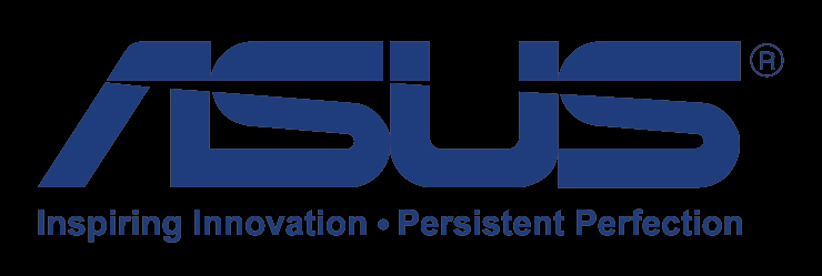

Доброго времени суток! Недавно потребовалось сделать макет с черным фоном и большим количеством логотипов, и я выяснил одну неприятную вещь - при наличии черного фона вокруг цветного логотипа возникает неприятная еле заметная белая каемка, которая сохраняется и при просмотре, и при экспорте в TIFF или JPEG. С чем это может быть связано? Или может быть это какой-то секретный алгоритм люстры, мне неизвестный? ;]]

C составным черным "каемка" будет не так заметна.
Отключите сглаживание (anti-alias).
Каемка и есть артефакт от сглаживания.
