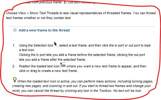

F1
Метод...
    49.7 КБ · Просм.: 1 015
Ответ: связь текстовых блоков
Если быть точным, то в HELP надо взглянуть текст рядом
Unthread text frames
У каждого текстового блока есть in port и out port, кликаете по ним мышью, а затем кликаете по текстовому блоку, который хотите привязать. Понятно, что если в начале вы щелкнули по in port, то текстовый блок станет последним в цепочке и, соответственно, наоборот.
