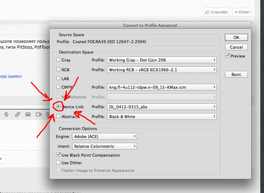

Ну решил сделать в i1profiler связующий профиль и потом сконвертировать макет через него в Photoshope. Но Photoshop не видит данный профиль.
Вопрос: а как и где можно применить этот связующий профиль?
Color lookup в фотошопе позволяет пользоваться Device-Link профиляими
А вообще куча софта, типа PitStop, PdfToolBox, хотя проще конвертить прям на репе
Реакции: eugeny
116241
kuplumosk уже подсказал, спасибо ему. Попробовал растр через Color lookup и собраный раппорт (спуск) с вектором и растром через Pitstop.
RPavel, только после данной операции надо не забыть назначить целевой профиль изображению.
