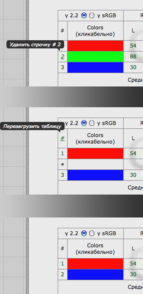

  1. Возможность ввода сравниваемых таблиц разной длины. Например можно сравнить короткую контрольную шкалу и большую таблицу IT8. Патчи с совпадающим описанием будут автоматически выбраны для сравнения.
  2. Простое редактирование табличного отчета - вычеркивание ненужных строк (см. вложение).
    150.9 КБ · Просм.: 808
