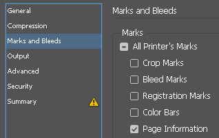

Page information пойдет?

А разве по моей ссылке не это описано???
А случайно нет ли в Настройках (Параметрах по умолчанию) опции "Начинать нумерацию страниц в Книге с..."?
