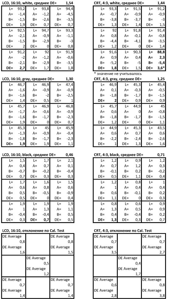

Подвернулся случай измерить еще пару мониторов, на одной машине, примерно с одинаковой калибровкой.
Результаты выкладываю.
Цифры в рекомендациях будут таковы:
Отклонение по белому не превышает 3 дельта E
Отклонение по серому не превышает 2 дельта E
Отклонение по черному не превышает 1.5 дельта E
Отклонение от калибровки не должно превышать 3.5 дельта E, при среднем значении менее 1.
PS - если будут какие либо соображения на этот счет - эта тема останется.
