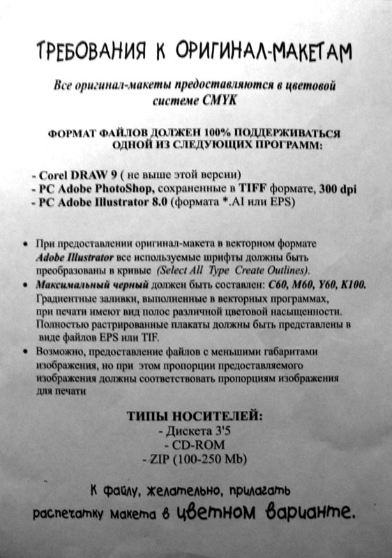

Когда я это увидел - я рыдал :). Это РЕАЛЬНЫЕ требования которые мне выдали в одной конторе.
Люди, будьте бдительны - если вам выдали такое - то что-то серьёзнее визиток там печатать не надо :)

моя рыдала...!!!

А что тебе не нравится? Грубых ошибок вроде нет, перестраховываются несколько, конечно. Широкоформатная печать на плотере?
А что в конторе нет дизайнера :) так они и не пишут о крутом креативе :)
Ответ: Технологические требования :)
неа - это офсетная печать :)
Особенно мне шрифты понравились - Comic насколько помню :)

а че? у нас на цифровую печать что-то похожее, а на шелкуху и оффсет все равно все до фига умные, всегда приходят с распальцовкой - у нас все круто. вот и переделываем потом

Вполне реальные и разумные требования.
Я в Пединституте делаю сборники научных статей и т.д.
Уже привык, что формулу в центр выставляют пробелами (особенно такой способ любят на кафедре информатики :lightbulb ),
формулы типа a + b + c = 0 делают редактором формул, от руки дописывают смволы. которых нет в Виндузовых шрифтах. Каждый второй трепод сам делает картинки в Ворде.
Никто и никогда не приносит распечаток. (пока 3 раза не скажешь)
Однажды из Москвы прислали документ.
В нем обнаружиласть ч/б картинка сохраненная в полноцвете, размером более 1 Мб. При этом когда данный шедевр был помещен на А4 - размер символов в подписях оказался около 6 пунктов.
Я это дело просто уменьшил до формата А5 (-40мм на поля) и послал всех недовольных на :confused: !

Нам както в избирательную компанию принисли PS типа готовый. Цвето деленный :). Только черный раскладывался на все четыре.... Мы долго выясняли "Как Вы такого до(л)бились" :)

А зачем им распечатка? Вместо цветопробы? :)
мы тоже стараемся брать распечатки, а не кромалины. мне легче вывести свою цветопробу, под процесс, которым это будет печататься, чем попадать неизвестно во что. а по расчепятки просто проверяешь композицию.

А мне нра !
Особенно "термин" - габариты изображения.
Надо бы его включить в свои техтребы.
