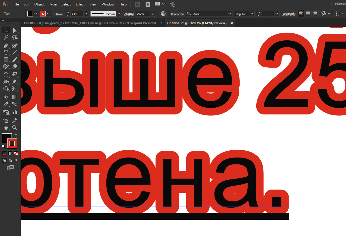

Помогите разобраться с проблемой. Есть блок текста, нескольким предложениям присвоен атрибут Underline. Если блоку текста назначить обводку, то к литерам она применится, а к underline нет. Это можно как то побороть?
Скриншот прилагаю.
P.S. "Игра" со шрифтами не помогает.

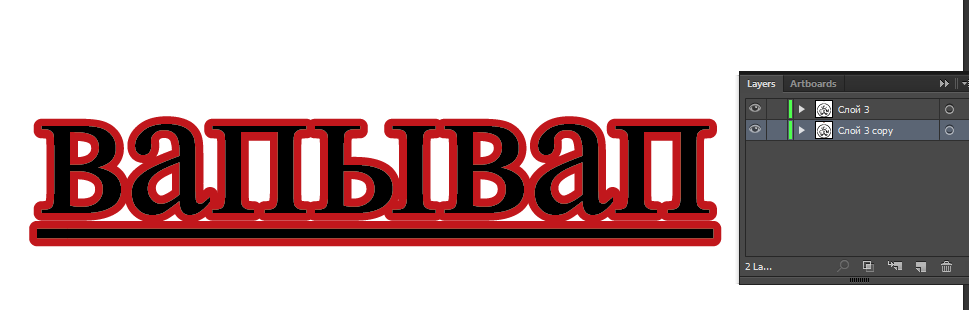

вот ведь ... и кто бы мог подумать что так обстоит дело ... я совсем не спец в илле ... поискал и не нашел ничего ... оказывается и просто подчеркивание текста в илле было проблемой
такое кривокостыльное решение - два слоя (или два объекта на одном слое) - нижний - это кривая из текста, того же, но подчеркнутого - с контуром, разумеется, никаких проблем
119656

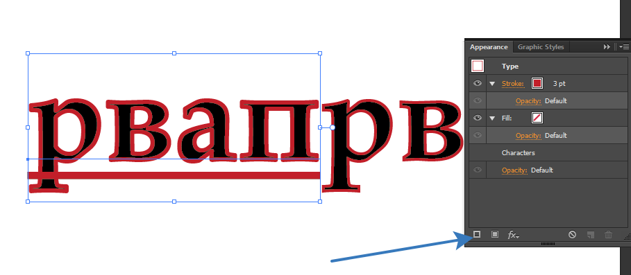

либо альтернативное ... не знаю устроит оно вас или нет
опять таки частичная копия - подчеркнутый, но текст, сзади неподчеркнутого, с New Stroke и в Apperance для этого объекта Characters задвинуты вниз
подчеркивание тут просто цвета обводки - заливки не видно
119657
возможно есть более изящное решение - более продвинутые товарищи пусть поправят
