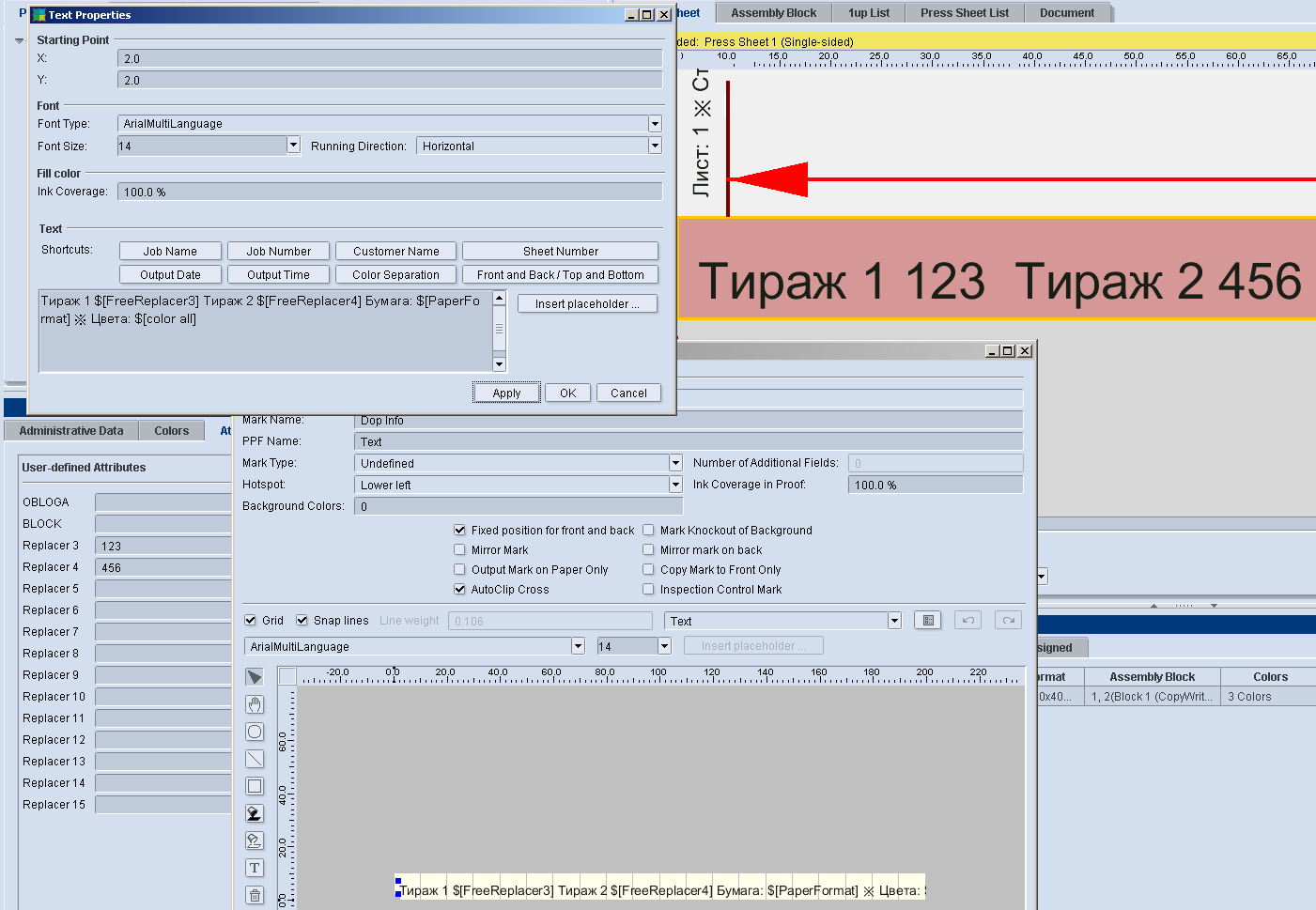

А как выкрутиться с текстом содержащим тираж, когда разные печатные листы одного заказа печатаются разным тиражем (обложка, блок, и добор того что в схему не укладывается). Есть ли какой то плейсхолдер который можно руками менять?
Ответ: текст с тиражем
Есть такие метки "Free Replacer". Можно забить туда все, что угодно.

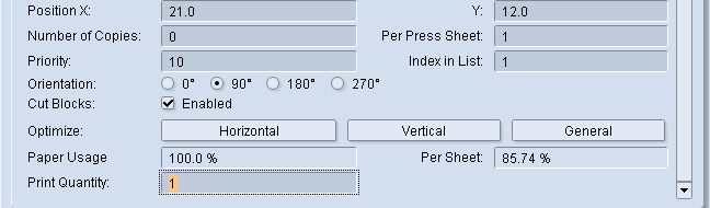

В режиме монтажа можно использовать метку $[LabelPrintVolume]. Для каждого печатного листа указывается свой тираж:

То есть тираж изначально прописывается в полях джоба? На самом печатном листе изменений не внести? Надо заводить разные плейттемплеты и применять их к разным частям изделия? Немного кучеряво....
Либо джобы разные делать, но тогда прелеть спуска многостранички резко уменьшается....

У нас на печатном листе обычно ставится номер заказа, какой оборот, тираж и т.д. Со всеми текстовыми полями я разобрался кроме тиража. Если он на заказ одинаковый то проблем нету - выбрать подходящий плейсхолдер. Но если внутри заказа печатные листы идут разными тиражами то черт знает как делать. Вот я и спрашиваю - нет ли какого то способа указывать эти значения на самом печтаном листе. Или указывать тираж на печатном листе - дурной тон? Правда я ни разу не видел печатных листов без метки тиража.
Я кажется допер как выйти из положения. Можно в шитнэйме писать...
А в чем проблема, создаете несколько текстовых меток с разными тиражами и расставляете их на нужные листы.
Вообщем через шитнейм удобнее всего. Может кому пригодится такое решение...
