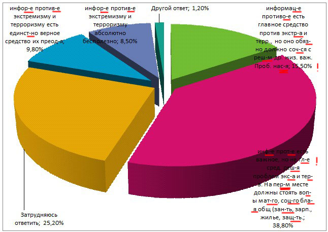

Для сравнения пример - что было и что стало. Работы минут 15. И таких диаграмм в одной только статье было штук 10. Сделал быстро и не перенапрягся.
    57 КБ · Просм.: 431
    69.2 КБ · Просм.: 421
