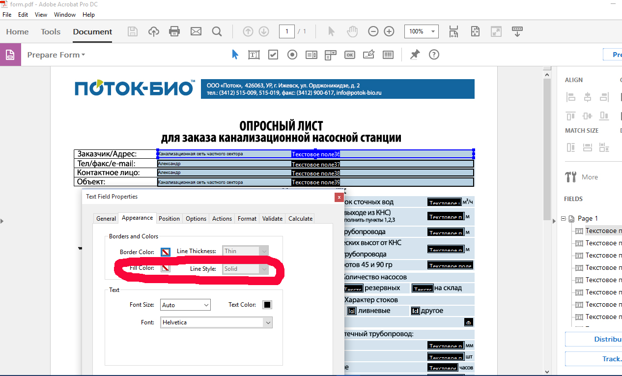

День добрый.
Имеются PDF документы с формами в которые вводится текст. При нажатии на форму текст отображается нормально, если же нажать в другое место текст либо исчезает, либо исчезает частично. Бывает даже отображается один текст в форме, а при нажатии на форму появляется совсем другой текст (примеры во вложении).
Подскажите, как решить данную проблему?
P.S. использовал разные редакторы (adobe, foxit)
пример pdf форм
пример pdf форм2
Редакторы или вьюеры?
Acrobat Pro DC 2015.009.20077 - всё нормально, в т.ч. и сохраняет значения, что я перебил.
Попробуйте скачать последний адобовский ридер с сайта Adobe. По идее всё должно быть на нём хорошо.
Фоксит для форм зло
Кажется понял о чём Вы - в первом поле заказчик/адрес какой-то "глюк" когда в него заходишь, то появляется другой адрес, если первоначально открыть документ. Но если его перебить, то потом после сохранения документа глюк исчезает.

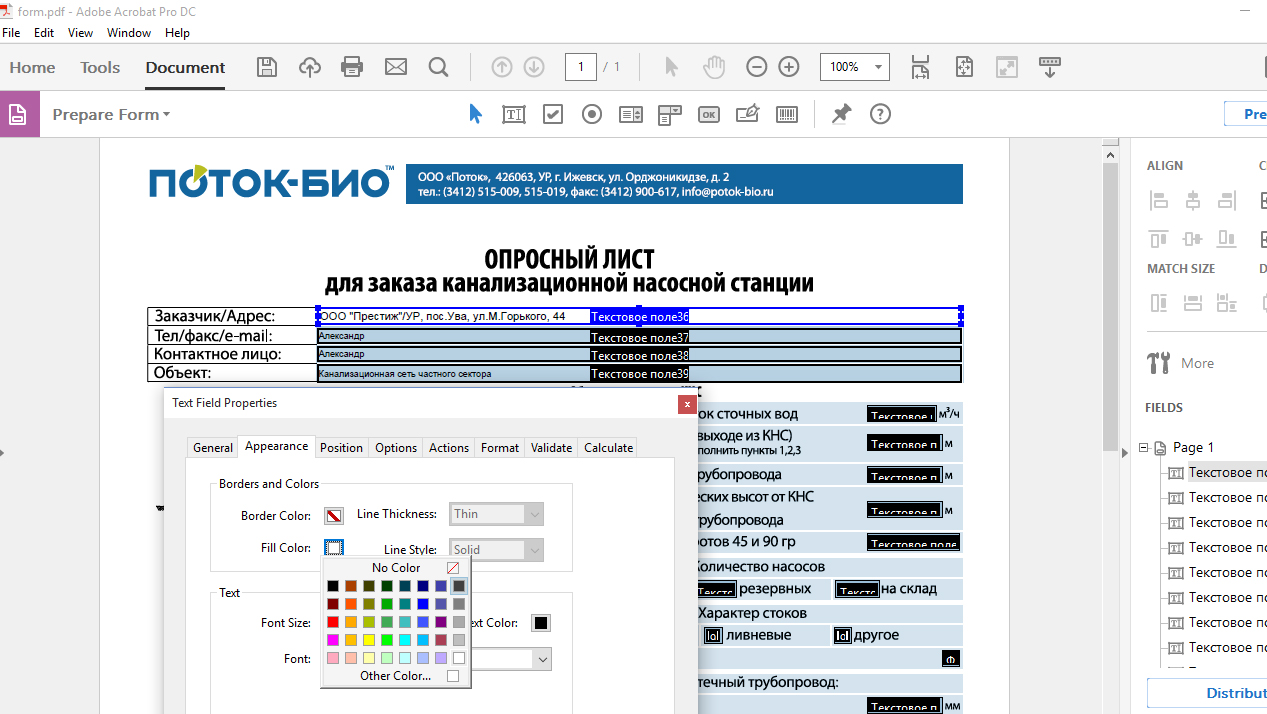

В свойствах текстовых полей уберите прозрачность.

Откройте файл в Acrobat (не ридере) и сделайте "Очистить форму", сохраните файл. Попробуйте заполнить.
