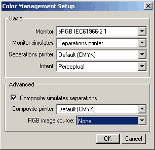

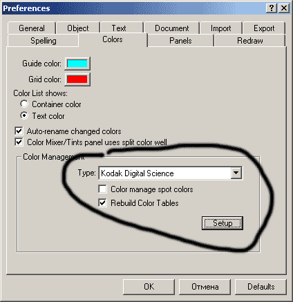

в папку icm надо скинуть профайлы для cmyk и для rgb
потом в закладке color установить kodak
ну а там их выбрать см аттач

По существу. Я бы ставил в Monitorprofile таки профиль монитора (тот, что стоит во вкладке Color окна настроек экрана), а если кто работает с RGB - то соответствующее рабочее пространство (тот же sRGB) в RGB image source. Тогда (теоретически) будет как в адобовских продуктах.

Все почти правильно, SAS, только в закладке monitor ставится профайл монитора (реальный, построенный вами), а RGB source не none, ваше рабочее, например Adobe RGB 1998 или sRGB, в зависимости от стоящих перед вами задач. Вот тогда действительно - как в фотошопе, правда со скидкой на кривость Kodak ICM.

FreeHand всех версий до 11.01 включительно ставит убогие кодаковские файлы от 1996 г. Поэтому их нужно заменить вот этими: http://shadrin.rudtp.ru/Temp/KodakCMS_2000.rar
Версия 11.02 (последняя) ставит уже новый и вполне приличный CMM, но тоже, увы, Кодак.
