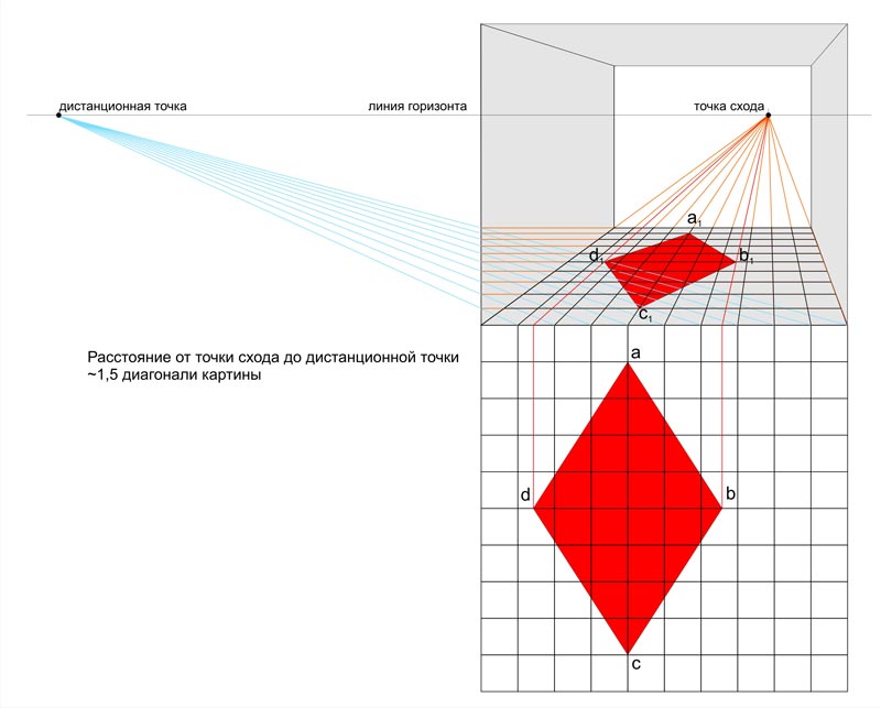

DCat, где-то так. Думаю разберёшься.
    49.2 КБ · Просм.: 1 282

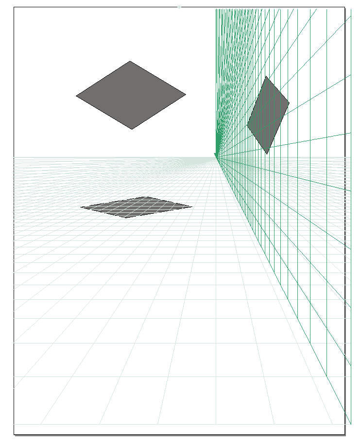

Во FreeHand есть одна забавная штучка.
Называется Attach to Perspective.
Создаёшь одну или несколько так называемых Vanished Points (точек схождения) и применяешь к объекту привязку к той или иной плоскости.
Не помню с какой версии это всё появилось, но в 10 есть. Прикольно работает.
    21 КБ · Просм.: 1 228
