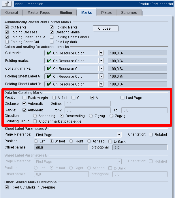

Если еще актуально - то настройка этих меток выполняется здесь:
Prinect Signa Station 145+  -  11.01.2234.1 (Hotfix_6) (2013-07-02 17.32.00).png
Как видно, их можно расположить по разные стороны от страницы (в голове или корешке обычно), настроить автоматическую или ручную (в миллиметрах) сдвижку, и другие настройки. Так же замечу, что метка CollatingMark в Сигне довольно толстая, я использую свою, более тонкую.
Да, именно здесь, я как-то сразу не сообразил... У меня по умолчанию (для 99,99% работ) на самом верху только две галки стояли, и я этот шаг в мастере пролетал вслепую. В стандартной метке мне не подошла ширина (или длина), и дабы особо не экспериментировать сделал по-быстрому свою, поуже. И "Distance" выставил по ширине своей метки.
Не смог понять параметр "Range"... Разница между "фром" и "ту" - 25... Это чего?
Никогда не пользовался. Читаем справку:
This is where you can define the first and last position of a collating mark on your reference side. Select "Automatic" if you want the height or width of a page to be taken as the range, starting with "0".
Этим вы можете определить первую и последнюю позицию коллатинг-марки на заданной стороне. Выберите "Automatic", если вы хотите, чтобы высота или ширина страницы держались в диапазоне, начиная с "0".
Смысл дословного перевода от меня ускользает, но думаю, это нужно для тех случаев, когда "лесенка" должна начинаться не сначала, а с заданной позиции.
