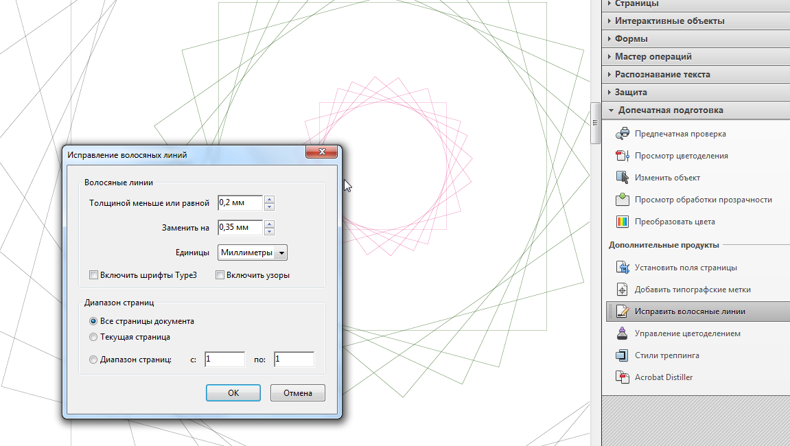

Есть pdf с волосяными линиями. Делаю вот так:
Но это ни чего не меняет...
Подскажите, как исправить толщину линий в Акробате (питстопа нету)?

откуда такой вывод?
... может там и не линии, а тонкие прямоугольники
попробуйте, пожалуйста, может у вас получится. вот файлик
визуально они никак не меняется, при масштабе все остается "волосяным"

А "ужирнить" эти прямоугольники, задав им небольшую обводку в Акробате возможно? Или нужно перебрасывать в Иллюстратор?
_MBK_
Пикирующий бомбардировщик
33 197
10 847
Можно, но в иллюстраторе очень сильно проще ;)
