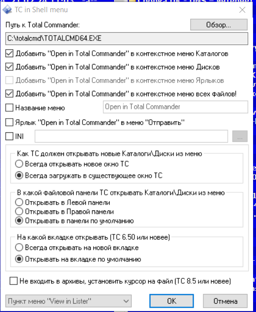

есть такая утилитка для тотала
она позволяет внедрить в проводник контекстное меню в вариациях
не обращая внимания на всё возможности - отметим 4 пункт - добавить "Open in Total Commander" для всех файлов
задействуем менюшку в браузере - Открыть расположение - запускается проводник
- файл находится выделяется - и вот тут ещё раз ПКМ и "Open in Total Commander" - и ...
он собака выделялся
'opa!)'

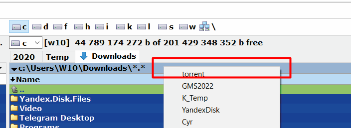

но чего-то я не настолько фанат или может потому, что у меня тотале сразу вкладка на папку "Download" есть - ткнул в неё и готово
наверное зря, но всё же спрошу - ты в курсе, что можно в Тотале фавориты вкладок делать - дабл клик по этой области и пункт Configure
и потом - так же - дабл клик и выбрал нужное
угу. звёздочку жму обычно справа, не знал про дабл-клик. Как туда быстро попасть, то понятно. Короче, будем считать, что этот суслик с выделением не так уж и нужен.
