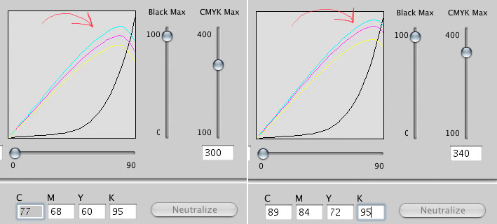

Тут есть один неприятный момент. Имеем TIL=340, все замечательно в тенях. Никаких провалов, даже UCA работает. Как только переходим на TIL=300, все, автомат загубит тени напрочь (см. аттач).
Поэтому то, многие предпочитают уйти от Convert to profile (автомата) и делать либо руками, либо через DLP.
