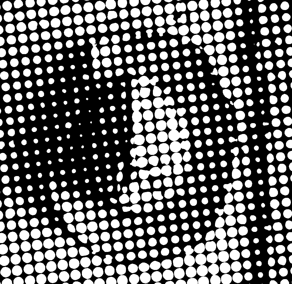

Для трафарета наверное пойдут гибридные растры с ограниченной минимальной точкой и интерполяция до разрешения вывода, что при этом происходит с точкой видно из примера.
Что мне тут не нравится, так это форма растровой точки. В показанном примере пробельный элемент - круглый, а должно быть наоборот. Т.е. печатный элемент должен быть круглым. Показанный растр должен быть негативным, т.е. выводиться в негативе, ибо только в этом случае печатающий элемент будет круглым.
Да, если размеры мелких элементов меньше растровых, то выглядит это невыразительно в обоих вариантах...
Ответ: Трафаретная печать на кафеле. Форма точки?
ch_alex а как Вы представляете себе круглый печатный элемент, который занимает 90% площади растровой ячейки?
ch_alex. Вы правы, что это использовался негативный растр, для флексо он тоже имеет смысл, т.к. в светах у точки есть 4 хвостика (якоря, опоры) которые помогают ей держаться на пластине.

До 85% (примерно) печатный элемент во флексе имеет груглую форму (либо не совсем круглую из-за смыкания соседних элементов), и ромбический пробельный элемент, с дугообразными краями. По крайней мере так делает математика ABS_FLEX_NNN. Свыше 85% пробельный элемент превращается в круг. Поэтому печатные выступы на форме не ромбической формы и не имеют тяжей.
Что касается примера, то при выводе под трафарет (позитив/читаемо) чёрные участки изображения - печатные и должны иметь форму круга. Хотя бы из тех соображений, что крупная частица легче пройдёт через круглый проём, чем через ромбовидный, где допустимые максимальные габариты значительно меньше.
ЗЫ. Пока печатал - придумал, как прикрутить это растр под трафарет. Единственное осталось - верно разобраться с работой линеаризации в такой схеме. И придётся выделять отдельный хотфолдер...
