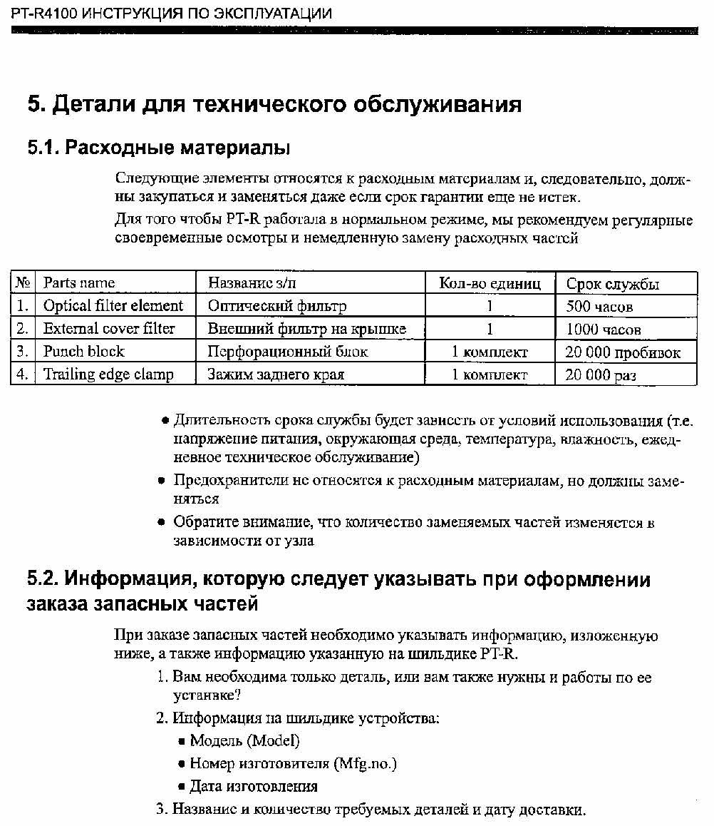

В теории мне все понятно (кроме слова "детонация" в данном контексте). Лично у ВАС слетали клэмпы на ходу?
У меня нет.
Потому что инструкцию читал и строго настрого предупрежден был сервис инженерами про то "как бывает".
Поднимали они одну такую "из руин".
Замена клампов через каждые 20 000 циклов.
Да и ругается она заранее. А сколько "осталось" в счетчике можно посмотреть.
Пружинки менял.
А "детонация" в данном случае выглядит как посторонний шум при экспонировании.
Тон звука при вращения меняется.
Не так буквально, как в стиральной машине когда не уложенное бельё в барабане раскручивает.:)
Ну и да, машины б/у в одной коробка с "покореженными" клампами присутствовала.
Выгнут дугой с трещиной на пол основания.

Тогда скорее "резонансный дисбаланс" какой-нибудь - все же лучше, чем "детонация". Хотя как симптом можно записать.
А дальше? Не "как бывает", а у кого было? Неужели у умирающего клампа нет других симптомов, кроме пищания машины о необходимости замены (например - недосвечивание в хвостовой левой/центральной/правой части, если принять во внимание, что вероятность "умирания" одновременно двух частей клампа невелика, или, например, учащающееся во времени выскакивание ошибки о том, что пластина (is floating))???
