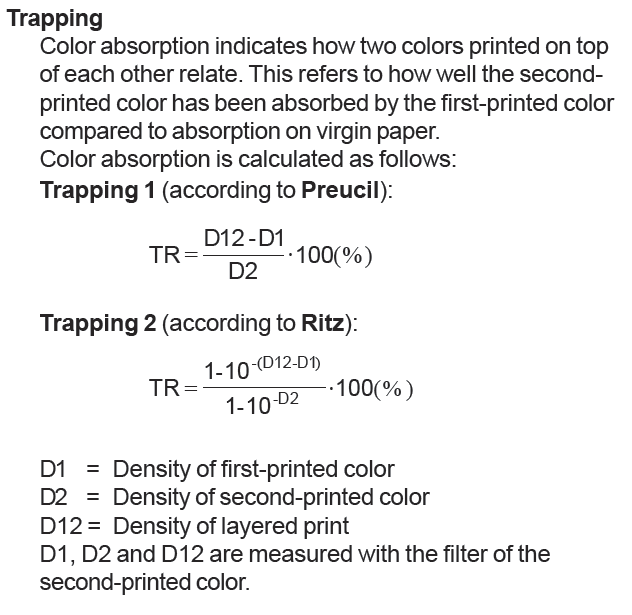

См. приложенный файл. По какой формуле рассчитывет трэпинг конкретный денсик можно поглядеть в его мануале, чаще это бывает Прусел.

Треппинг в печатных процессах - процент краски остающийся на запечатаемом материале или красочном слое (при печати "по-сырому"), от общего количества на офсетном (печатном) цилиндре.
Стало быть поверх положенного слоя маджденты ляжет 67% циана.
