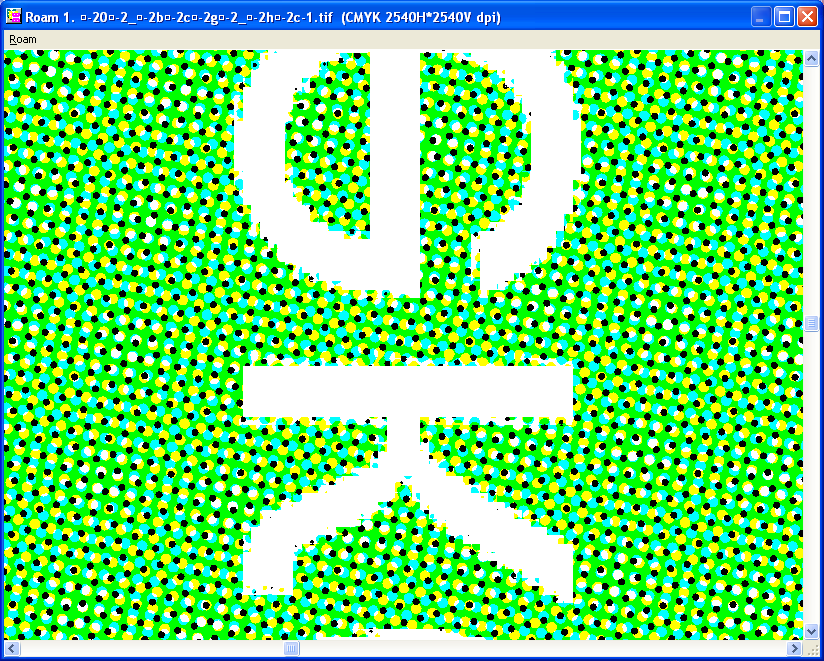

А впрочем не так уж все и плохо
На скриншоте 18 кегель, разрешение растра 300 dpi

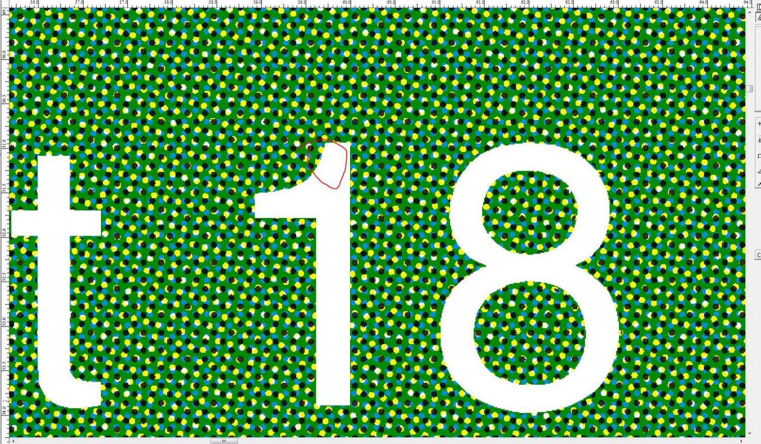

то, что хочет ТС, называется Pull-Back. Вещь очень нужная и полезная особенно - когда белый по супер-черному. ни CorelDraw не Photoshop, для этого не годятся. в Вашем случае, смериться как есть или делать в правильных прогах.
зы: вопрос к Corel коммунити. это что за бред? "...разрешение растра 300 dpi...", хотя Corel профессионалы могут и так. настоящий профи напишет - это сделано - 2400 ppi 175 lpi.
вот для черной pull-back 0,1 mm 2400 ppi 175 lpi -- c80m0y80k20

Данный пример растрировался в битмап разрешением 300 dpi о чем было честно сказано, затем риповался на 2540 dpi 175 lpi, что видно из скриншота
Суть личного наезда я не постиг 'hmmm'
Ааа, до меня дошло, что имел в виду господин умник
В переводе на простой человеческий язык он хотел сказать, что вокруг букв неплохо было бы сделать обводку C80M0Y20K0 дабы сделать ловушку для черного. IMHO - действие практически бессмысленное в данном конкретном примере и в корне неверно, что
