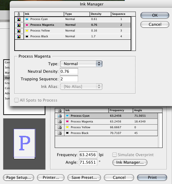

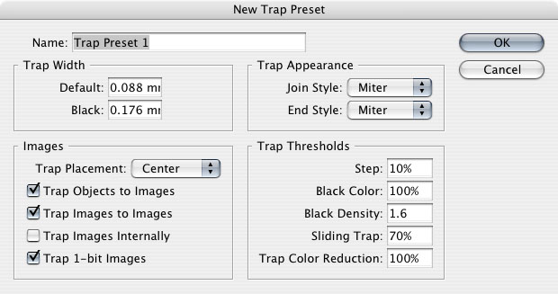

Смотри
    71.7 КБ · Просм.: 1 014
    62.6 КБ · Просм.: 962
Ответ: Треппинг
да. но может и саму внутренность растра оттрепить (trap images internally), если соответствующую галку выставить
