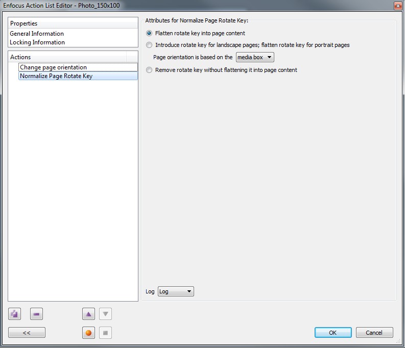

Ваша проблема решается этим:
    62.3 КБ · Просм.: 963
duh, спасибо попробую

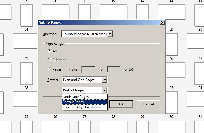

Научите, как вы это делаете без плагинов.
Вот вам файл. Нужно все повернуть, задать трим бокс 80х40 мм, блиды по 2 мм., остальное обрезать.
Первый шаг
Дальше — как было описано, инструмент Crop Pages, выставляются размеры Trim, Bleed и Crop boxes.
Питстоп все равно показывает в Инспекторе вертикальные и горизонтальные размеры, а Препс 6 видит всё горизонтальным (как и есть у меня в итоговом файле).
