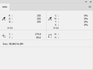

Подозреваю что поле всё-таки не идеально белое, потому что если пройтись кистью с белым которое задаёт Фотошоп по умолчанию и потом применить Trim то работает.
Видать остаются некие доли процента каких-то цветов которые Фотошоп не показывает в палитре инфо.

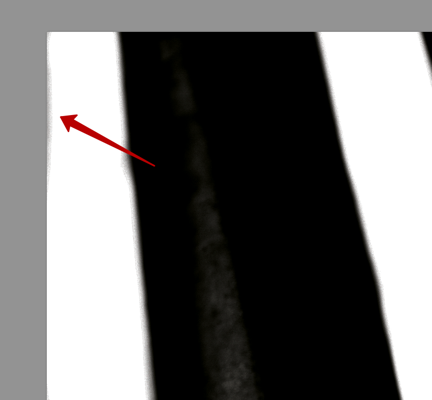

Кхм, если скопировать слой, назначить ему Multiply и потом продублировать тыщу раз то всплывает какая-то грязь по углам.
Вот как её удалить экшеном, если в исходном изображении она вообще ноль?
А режим изображения какой? Вариантов немного, вангую, что CMYK в каком то канале <1℅

Дело в том, что пипетка не точно показывает значение цвета, округляя до целых, а 100% некратно возможному количеству градаций 255 - видимо, в эту щель и проваливается ненулевое значение на краях. Попробуйте ткнуть в крайние белые пикселы волшебной дубиной с нулевой толерантностью а потом сделать Clear или закрасить белым. Визуально ничего не изменится, но обрезка, по идее, должна заработать корректно

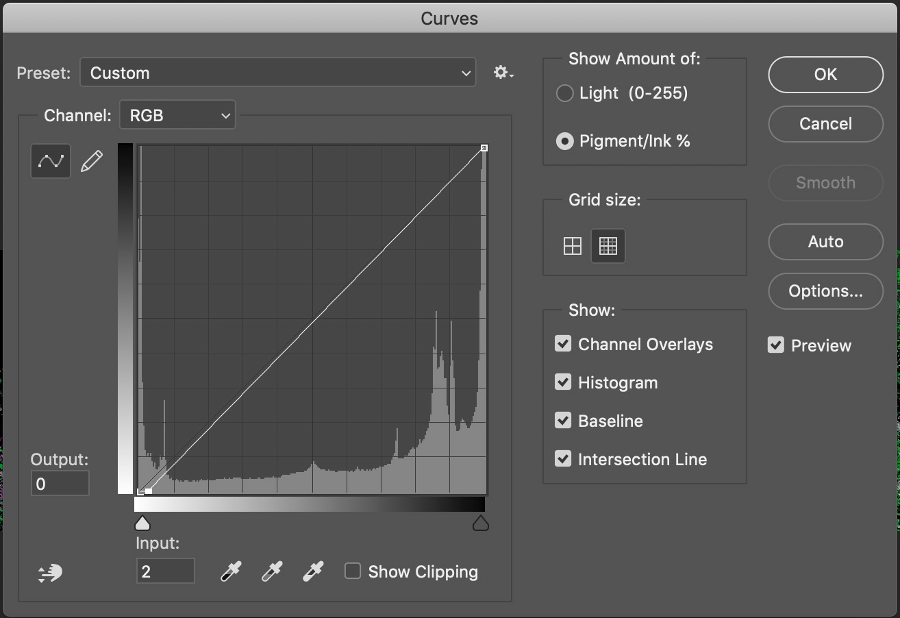

Проще всего кривыми поправить, подвинуть света чуть, как на картинке.
Это деструктивная операция, ибо, хоть чуть-чуть, но меняет все цвета на картинке. А удаление окружающего фона <1% только идет картинке на пользу, ибо удаляет заведомый мусор
Изменяет, но чаще всего это незаметно глазу. Да и кривую всегда можно закрепить в критичных точках.
К тому же чаще всего к изменению кривой нужно обращаться не только из-за фона. Это самый эластичный инструмент.
Это нехорошая логика. Первый раз применишь не заметно глазу, второй раз как первый раз, а потом привыкнешь и уже на раз десятый искажения будут весьма серьезные. А при моем способе ошибка не накапливается, хоть сто раз экшн запускай.

Dmitrij M
Модератор
10 982
5 919
Это я в роли супермена, во время использования инструмента Curves (⌘+M)
