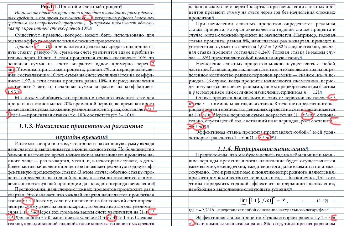

Ну я же говрю, что в таких случаях просто не привязываю заголовки к базовой сетке. Тогда можно нормально настроить отступ до заголовка и после него. Правда ещё нужно поиграть с интерлиньяжом. Может это детский лепет, однако уже много такого сверстал и больших проблем не было.
А насчёт вёрстки...
Я просто покажу некоторые проблемные, на мой взгляд, места. И по вёрстке, и по неисправленному набору. Считаю, что верстальщик "кричащие" места должен замечать.
Кстати, подписи с рисунками я вообще из текста изымаю и притягиваю их к краям полосы набора. В этом случае вообще отсутствует понятие привязки текста подписи к базовой сетке.
Да Вы посмотрите, как свёрстано большинство изданий.
Удачи :)

Ответ: [Troulbe]Baselines
@diz@
Это вы еще мало косяков отметили, я еще десятка 2 вижу...
Это косяки скорее набора а не верстки. Пробелы же в формулах не верстальщик ставит.
У меня сейчас основная проблема в том, что если какой-то стиль не выранивается по базовым, то на разных страницах отступ от такого абзаца до осн. текста совершенно разный и зависит от того, в каком положении окажется этот невыравненный по базовым абзац.
Если б на скриншоте было окно MS Word с текстом, то однозначно это был бы косяк наборщика. Но мы видим так называемую "верстку", и это уже косяки верстальщика, причем очень серьезные даже для простой черновой "разливухи", т.к. текст перед версткой обязательно должен быть соответствующим образом обработан. Помимо этого явно неверно заданы параметры Justification; непонятно почему кегль в формуле больше основного текста (нужно или меньше, или такой же); подрисуночная подпись должна быть на 1-2 кегля меньше основного текста; висят предлоги и т. п. ...
По поводу вашего вопроса - вам в принципе ужу все сказали, учите матчасть, читайте соответствующую литературу.
