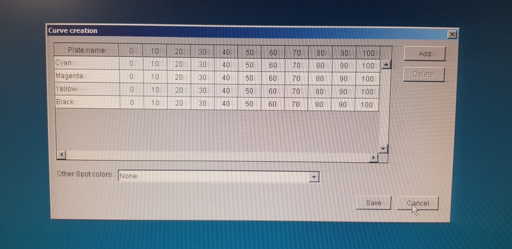

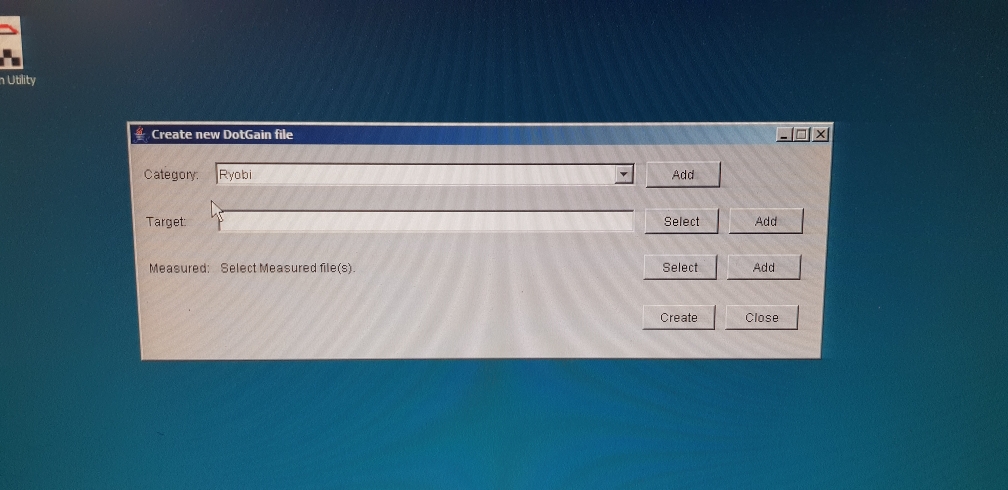

Кто ладит с TrueFlow, подскажите пожалуйста, алгоритм создания файла, для компенсации растискивая в программе DotGane.
Там есть две кнопки "Target" и "Measured" в обоих этих вкладках можно вводить поправки точки в процентах. Правильно ли я понимаю, что если ввожу напротив 50% значение 65% точка на пластине будет 65%?

С TrueFlow не знаком. Но общий алгоритм на РИПаз выглядит так: Target это целевая кривая для вашей бумаги (из ГОСТа или ISO), а Measured это результат измерений который получается у вас при выводе линейных (без настроек компенсаций) пластин. РИП, для получения ГОСТовских значений на печати, задает параметры точки полученные из вашей тестовой печати.
Реакции: Iceman_by
Спасибо Дмитрий за подсказку. В принципе так и получилось, как Вы описали: target - целевые значения стандарта, measured - то что получилось после измерения оттиска.
В TrueFlow есть еще один инструмент построения кривой растискивания Dot Gain Utility. Он позволяет строить кривую более уточненную в светах и тенях. Но как бы я не пытался не получается ее прикрепить в DotGaneFine.
