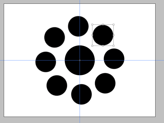

Glor, например для этого >>
Был нарисован один, остальные поворотом на 45 град относительно центра документа (хоткей повторения предыдущей трансформации на дубликат Ctrl+Shift+Alt+T).
