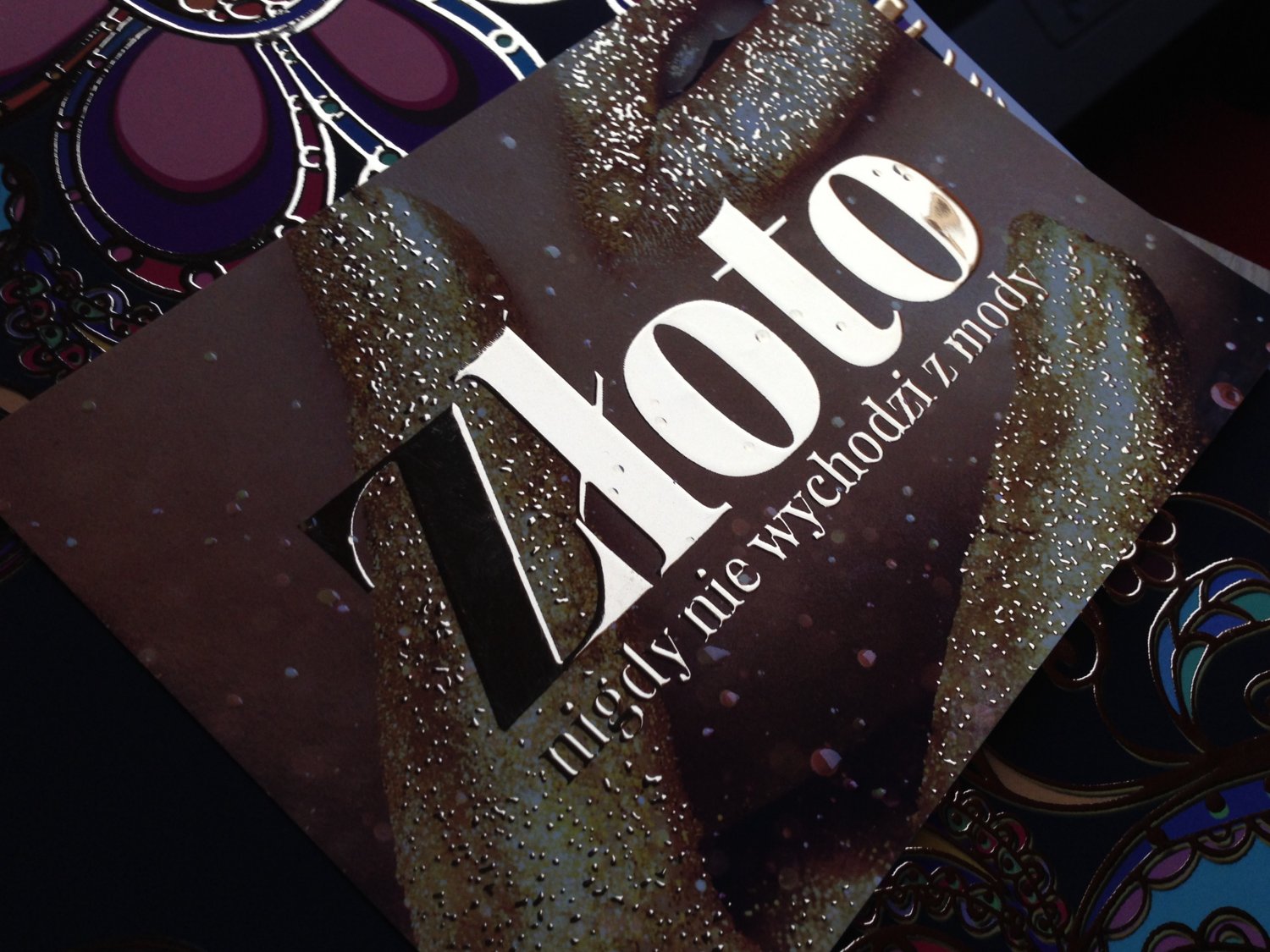

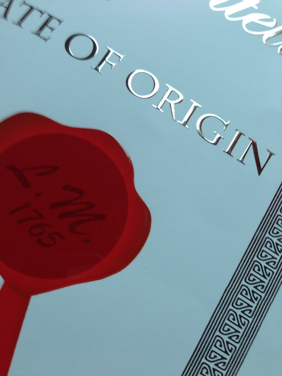

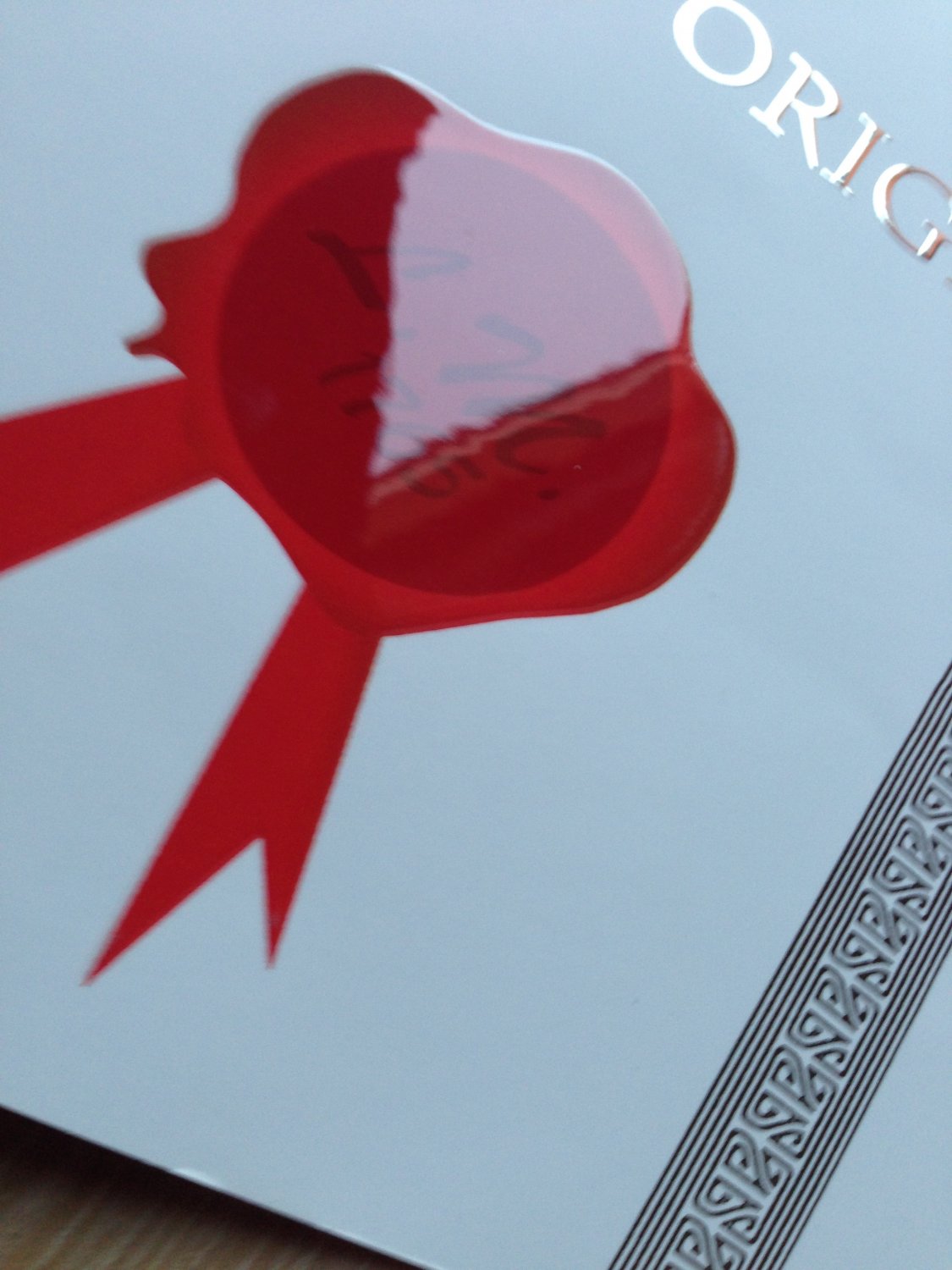

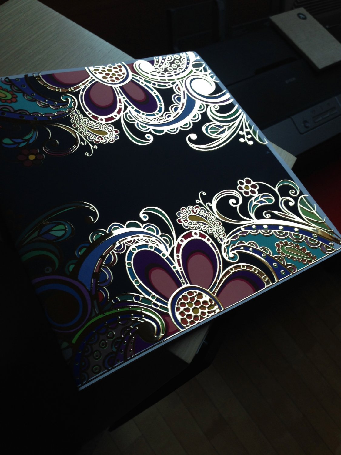

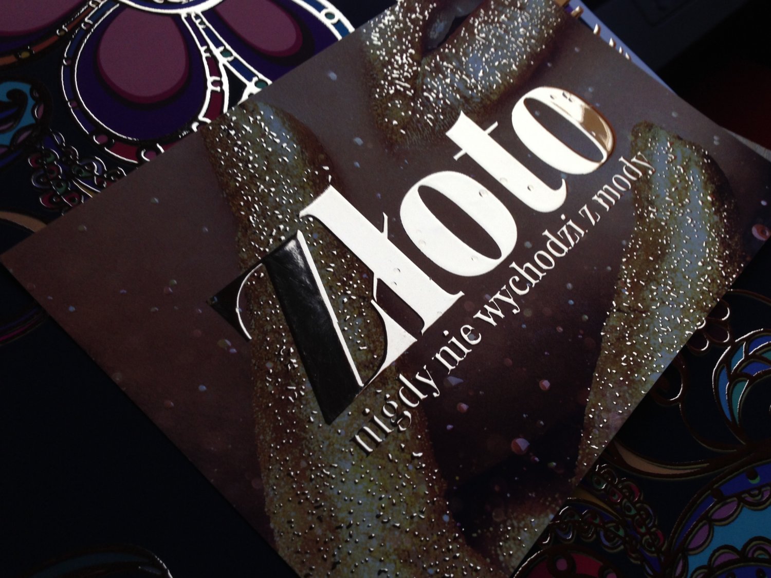

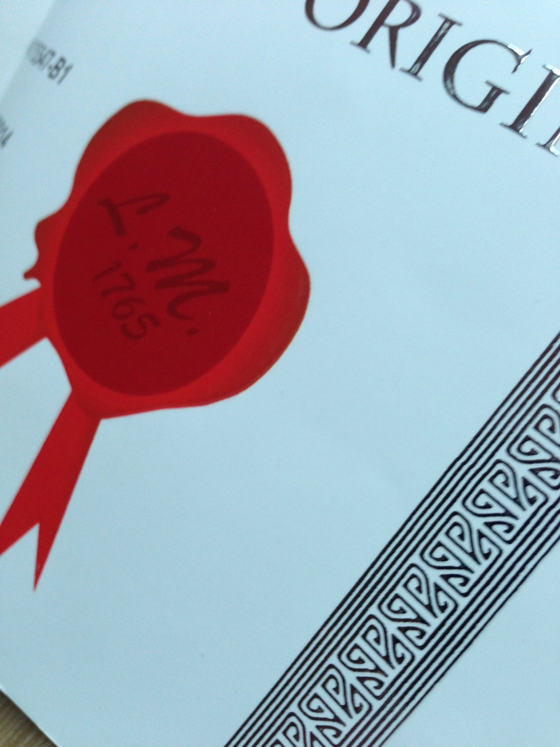

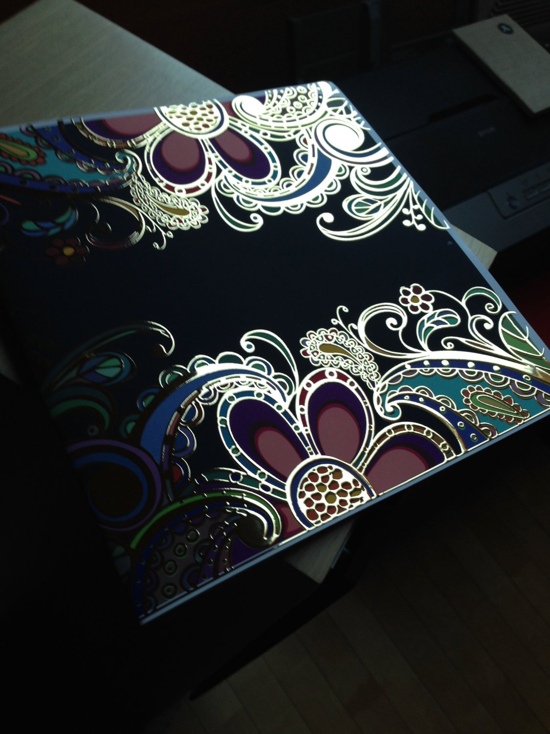

Был сегодня на выставке, взял образцы цифрового золота (и лака тоже). Названия машины не брал. Образцы очень убедительные. Почему цифрозолото – машина работает прямо с файлов, матрицы/патрицы не нужны. Стоимость машины – от €300 тыс.
Публикую несколько снимков, для оценки качества блеска. Выглядит офигительно!

Интересно ещё, сколько стоит расходка на эту красоту.
Я спросил – утверждают, что на 10% дороже обычной фольги.
Я не знаю, не спрашивал названия. Спросил про цену, и дальше уже не интересовался. Машина индустриальная, высокотиражная. Мне подробности ни к чему.
но это же фольга ...
Так это "золотой" тонер, или фольгой по клею? Я когда-то пытался сделать тонер "металлический" - не получилось ни чего путного ни с алюминиевым порошком, ни с бронзовым.

...iFOIL uses standard market foils...

А что? Принцип такой же. Это не тиснение фольгой и не фольгирование, когда сначала печатают тонером, а потом пропускают через ламинатор с фольгой.
Себестоимость, я думаю, сопоставимая. Может быть даже на отечественном ниже. Скорость? Ну а кому она будет нужна при такой себестоимости?
Серьёзно? Формат b1, одновременное нанесение уф-лака толстым-претолстым слоем и всё это на скорости 3000 в час. Вас не наводит на мысль, что mgi — это для крупных производств?
За отечество я рад, но это как печатная машинка и офсетная печатная машинка.
На drupe были такие. Живьём это выглядит просто обалденно, согласен с @Dmitrij M.
Да, это MGI JetVarnish. Куплена типографией, вот их реклама, тут видны некоторые особенности технологии и приготовления оригиналов.
Нет. Просто толстый слой лака (или это какой-то пластик). Я неточно описал, строго – это не конгрев, но выпуклость значительная.
это не конгрев. по описанию эта штука наносит разные толщИны лака на изделие
