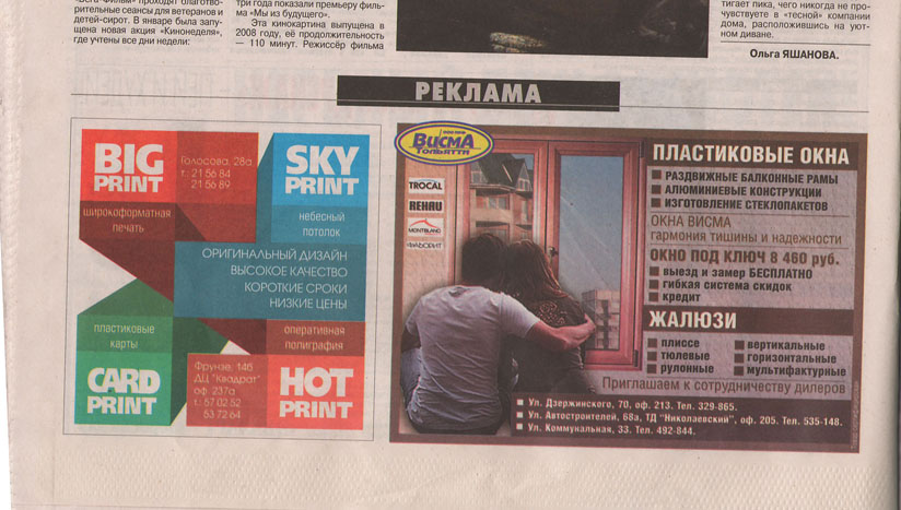

Какого характера грязь? Опишите подробнее. Если можно, прикрепите скан.

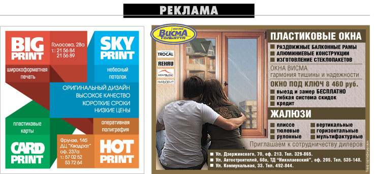

Используемые установки
Eurostandard (Newsprint), 30%, GCR, Maximum
    128.2 КБ · Просм.: 1 149
    121 КБ · Просм.: 637

Я так понимаю бумага у вас далеко не белая? Обычная газетка. А сравниваете вы с картинкой на экране. Кроме того такая бумага сильно впитывает краску (расплывается картинка) просвечивают с той стороны насыщенные плашки.
Так вот у вас совсем еще неплохо отпечатано. По крайней мере нет несовмещения. Осветляйте фотки. Учитывайте что в газете черный обычно передавливают. Меньше черного в оттенках. По возможности не использовать сложные (4-х красочные цвета) цвета.

Проблема не столько в установках, сколько в том, какие вы цвета используете. Вот, например, в рекламе справа - это сложный коричнево-болотный явно состоит у вас из 4 компонентов, а ведь его можно легко получить соединением yellow&black. И так далее. Это не типография плохая. Это у вас макет сделан с завышенными ожиданиями по качеству.
На мой взгляд, еще и фактурную подложку лучше убрать - она и в вашей распечатке грязновато выглядит. Не для газетной печати эти тонкости.

Могу лишь посоветовать делать картинки контрастнее и резче. Фото для газеты лучше даже немного перешарпить. Обратите внимание на чёрную плашку над вашим макетом - вот вам пример чистого чёрного цвета на этой бумаге.

С какой линиатурой они выводят?
Я что-то в скане не заметил характерных растровых точек...
Есть вариант, что перебрали с линиатурой, тогда может получиться именно "грязь"

JAW, грязь получается, потомучта евроскейл нюссприт нифига не отвечает нашим реалиям печати, причем по умолчанию суммарка там 300 процентов. Ога, на газетке.
Ответ: Цвет с наименьшими потерями
суммарка слишком большая...
установите ~240-260 эксперимента для...

Откуда тогда берется грязь на светлых участках? Там где TIL не превышен? Хотя по такому скану не очень то разберешь.
lunatik, грязь в данном моменте берется оттуда, откуда у печатников растут руки.

И все-таки, на мой взгляд, макет слишком "сложносочиненный" для "газетки". У печатников тут меньшая роль.
А мелкий кегль вывороткой вообще мог не получиться...

Я вобще считаю, что приемлимо напечатали, только краски перелили, ибо ИМХО ТИЛ 300 был.

Ну, про ТИЛ 240 уже сказали. Не понятно, зачем Black generation Maximum, для начала попробуйте Medium, а для конца еще и UCA amount задрать вплоть до 60, но тогда хорошо бы черную кривую потом погнуть. Будете смеяться, но в некоторых цветных газетах прибегают к услугам цветокорректора :-)

угу... и я б кривую растискивания черного
тоже бы погнул в верхней четверти
маненько вниз...
