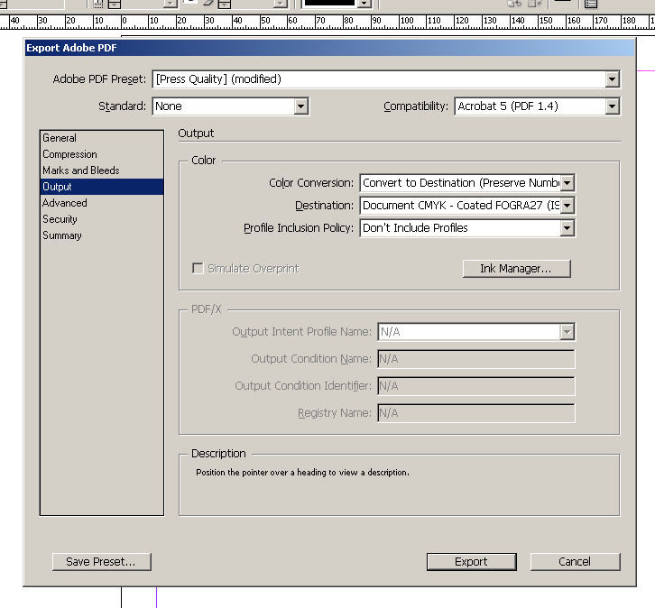

у меня при создании файла использован профиль Fogra27, а при экспорте в пдф - выбрано Don`t include profile...
Ответ: Цвет текста меняется при выводе на печать!
а конвертация цветов отключена? (Color conversion: , Destination: )

по поводу конвертации, делаю вот так:
    118.1 КБ · Просм.: 840

Так стоит у Вас конвертация-то!
А в Акробате надо смотреть через separation preview, сколько плашек вообще выводится - один пантон или 2 разных.
Может, и типография так намешала, но откуда ей знать, что мешать, если в pdf все одинаково?
Мы отдаем в типуху с опцией no color conversion (первая строчка выложенного Вами диалога)

диагноз ясен! Пантон походу плывет в смик - вот и отличие от пантона которым в акробате рисуют!
