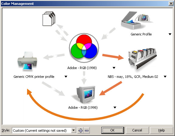

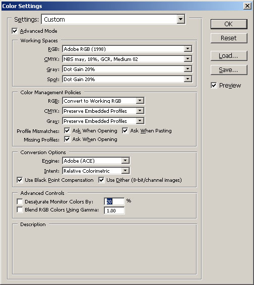

Ответ: ЦВЕТ В 12
цорел дров и адобовский пакет с использованием одинаковых профилей показывает разные цвета... Как это лечить?
Ответ: ЦВЕТ В 12
2MaxUpgrader
Пример в студию + снапшут колор менеджмента.
Ответ: ЦВЕТ В 12
rdes02 сказал(а):
2MaxUpgrader
В каком смысле - пример? Файл чтоли с визиткой?
    71.3 КБ · Просм.: 808
    90.1 КБ · Просм.: 856

Гм, я так понял, всем пофигу, что корел врет цвета?
