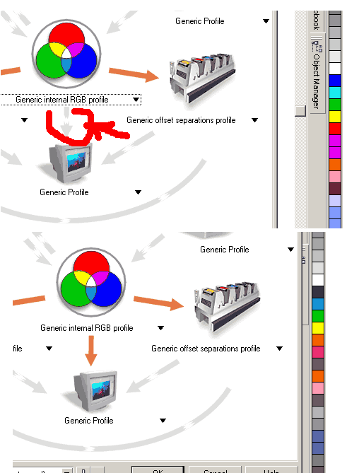

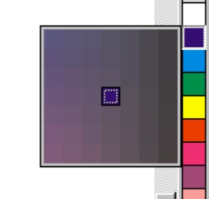

Я не специалист в области корела. Подскажите:
у меня как-то хитро поменялись цвета в ЦМИКовской палитре - дохлые какие-то, черезчур блеклые, - такого никогда не было. Что случилось? Как вернуть прежние настройки?
    15.8 КБ · Просм.: 1 002
Ответ: цвета поблекли :-(
Tools->ColorManagment и поставить для монитора Generic Profile или совсем отключить
Обычно такая ситуация наблюдается при отключеном ColorManagment для монитора
См. аттачь:
спасибо, все получилось
