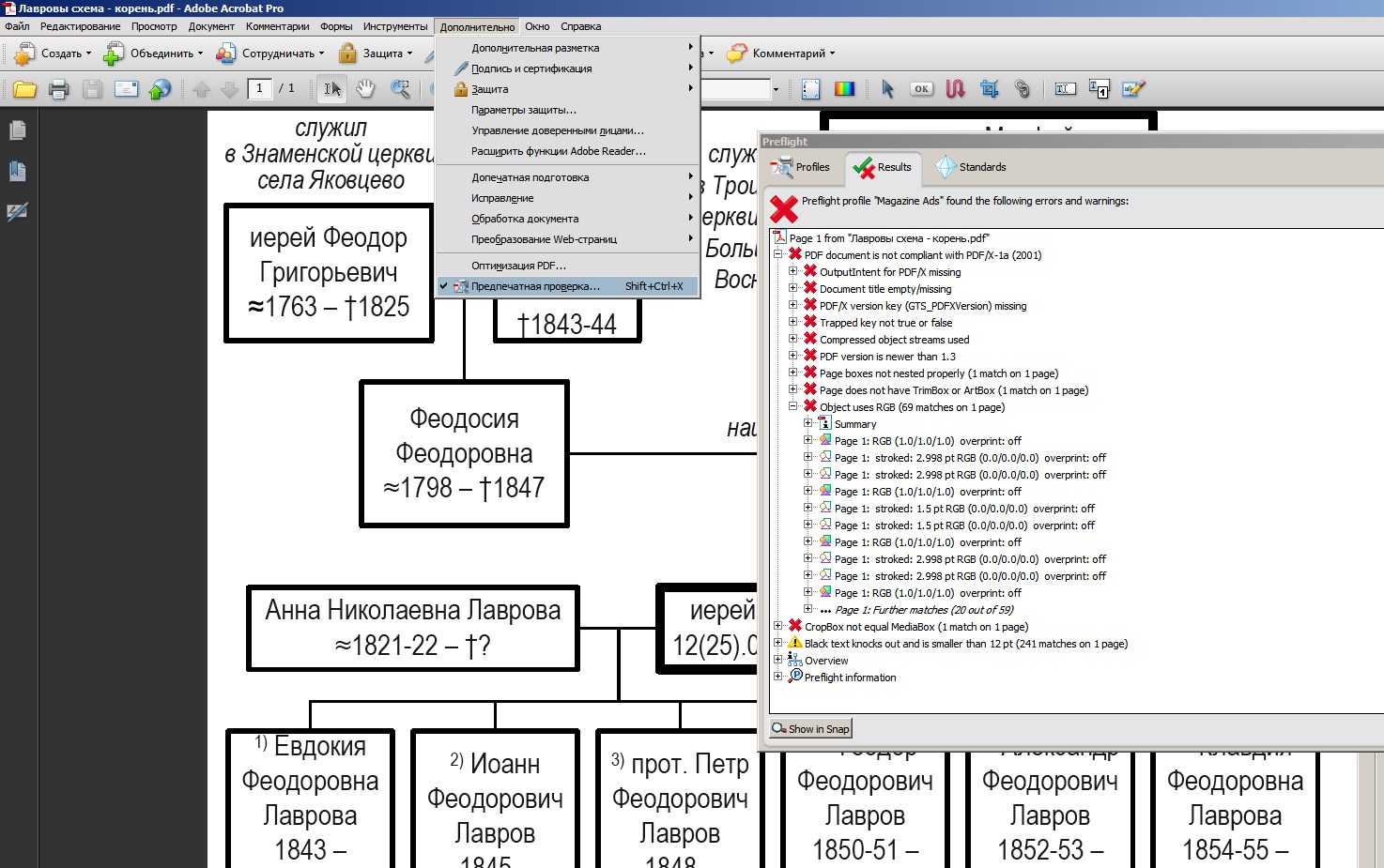

а префлайт в акробате на что?

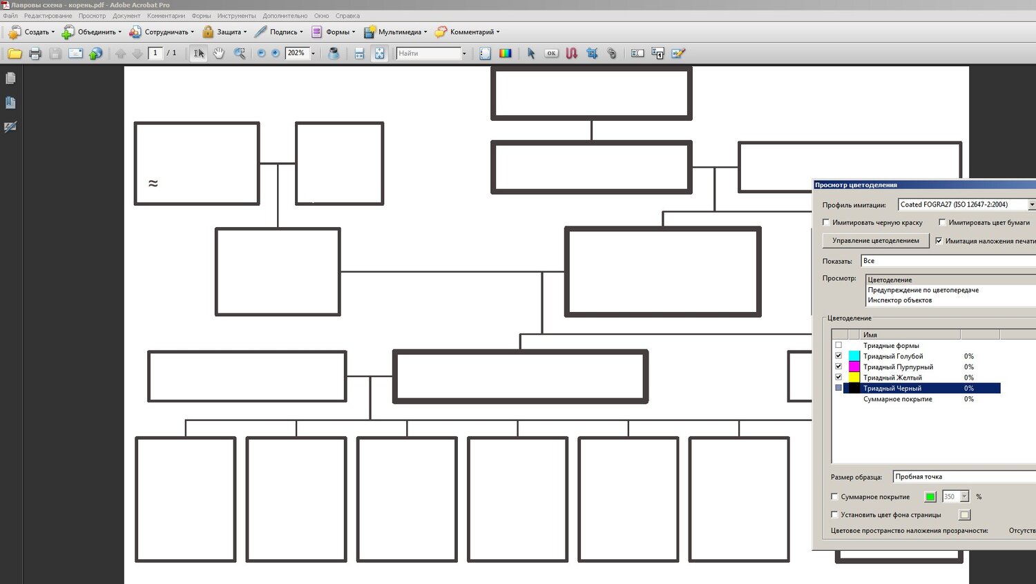

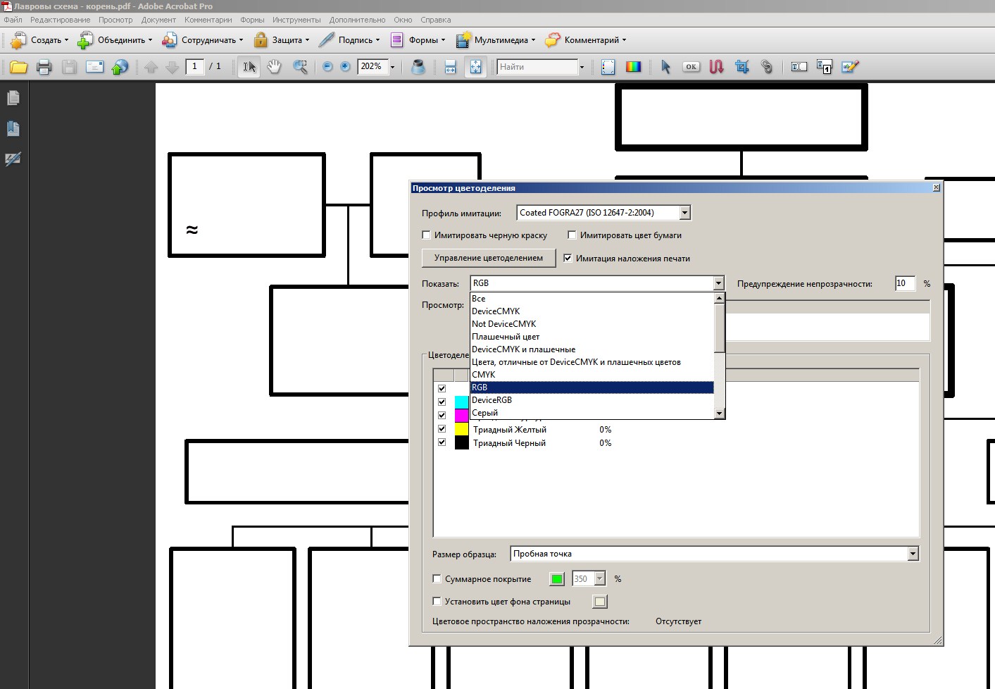

В «Просмотре цветоделения» если я выбираю «RGB», то отображается вся векторная графика.
Прилагаю один из этих файлов.
Именно.
Вам говорят о префлайте, а Вы не желаете это слышать и смотрите на "Просмотр цветоделения". Хотя и в нём косвенно можно увидеть этот самый RGB.
Во-первых:
И, во-вторых:
Этого достаточно для понимания?
Ну и, до кучи, в просмотре цветоделений можно сказать, что именно должна показывать программа:
Ошибаетесь. То ли у меня что-то недоустановлено в Акробате, но у меня, например, меню «Дополнительно» в нём отсутствует. А инструмент «Предпечатная проверка» вешает намертво Акробат.
Ну вот я про это и написал, что показывается при этом векторная графика. Которая, получается, в RGB. Теперь осталось выяснить, как чёрную графику сделать именно чёрной, а не RGB...
Интересно, что если я в просмотре цветоделения оставляю только один флажок «Триадный чёрный», то у меня показывается и текст, и графика. Если сбрасываю флажок «Триадный чёрный» и ставлю любой из остальных флажков, то показывается графика. Получается, что графика одновременно и чёрная, и RGB?
Можно и в ИД смотреть. Акробат тут в общем то и не нужен

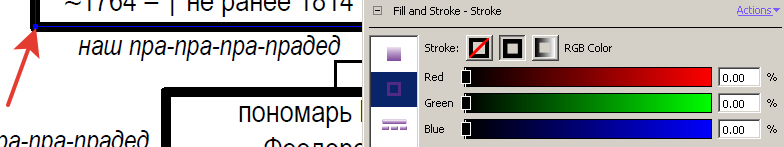

Ну так покрасьте в визио их тем же цветом что и текст :) Кроме RGB и CMYK есть еще Grayscale как ни странно :)
Нет у меня Визио чтобы пробовать может ли он так... Вот в Вашем файле.
