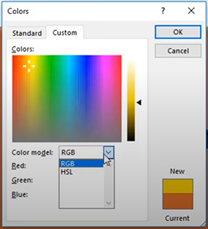

Вряд ли получится файл правильно экспортировать, так как в Visio нет CMYK-модели, только RGB и HSL:
Серый и черный текст приобретает цвет K, а все остальное имеет RGB. Так и будет в экспортируемом PDF, ничего не сделать.

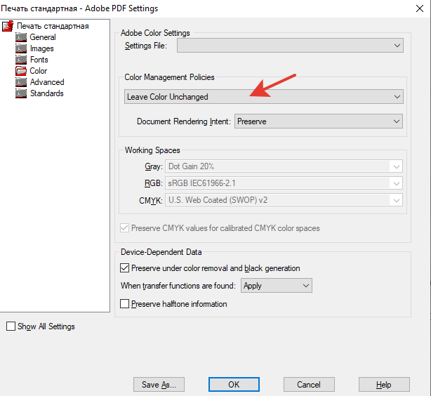

Joboptions там, не пустой
Видимо отсюда ноги и растут...

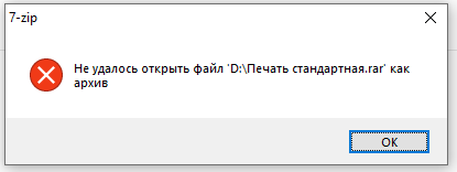

PS: обновил RAR. Как-то раз в пятилетку, с новым сталкиваюсь...
Я пробовал в Дистиллере в этом меню заменить на «Преобразовывать все цвета в CMYK», и выбрал тот профиль, который нужен для типографии. Увы, при этом Visio вешается навсегда.
Значит и проблема с этим самым визио... Тут я пас.
