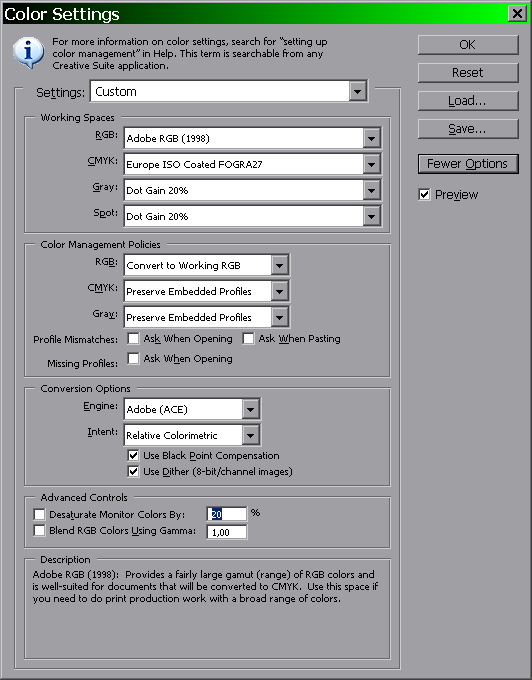

Dенис сказал(а):
ужно запретить шоперу использовать профиль этого монитора, обычно он спрашивает об этом при первом старте. Или пересохранить профиль в той же адоба гамме.
В каком месте нужно запретить это Фотошопу? ;)
Здесь что-ли?? :)

Ответ: Цвета в PhotoShop после замены монитора
Здесь что-ли?? :)
Нет, не здесь. Или вы здесь где-то видите профиль монитора? Я же сказал, что он спрашивает об этом при первом старте. Попробуйте удалить профиль монитора из системы, открыть/закрыть шопер, вернуть профиль на место...
И ещё, на проблемных профилях шоп сразу предупреждает, что профиль, по его мнению, не правильный.
