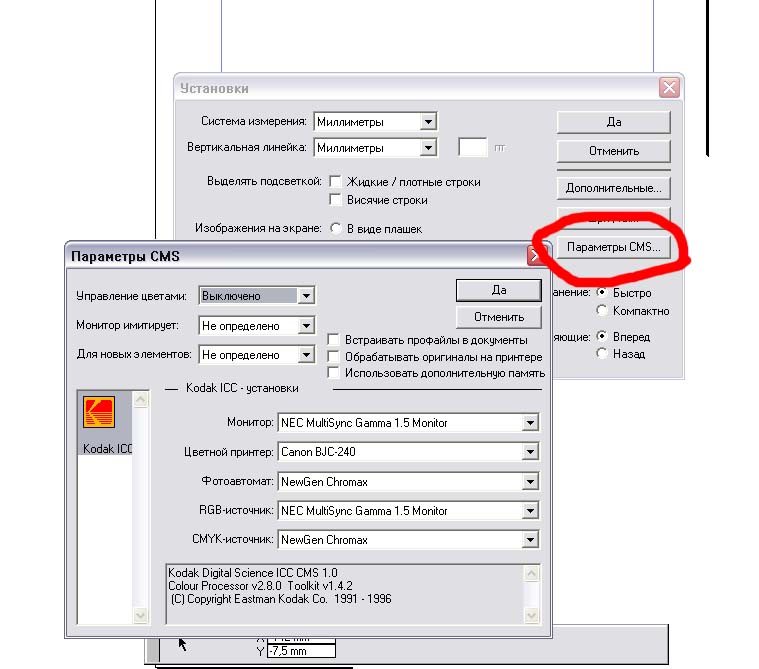

Ответ: Цветная верстка в PageMaker6.5 ? как быть? Help!
Это?
dimohha сказал(а):
Нашел, но привичных профилей--- евроскайлов, итд из индизайна я не нашел.. Что делать? Лили этого не надо устанавливать как в инди?
И еще вопрос такой , если в книге будут фотографии цветные и черно-белые, цветные пойдут в CMYK на четыре прохода, а как пойдут grayscale фото? Потом, надо ли щелкать какой-нибудь чекбокс, чтобы грейскейл фотографии шли в один проход, или там все само разрешиться, или grayscale будет тоже четырмя уровнями cmyk-а разбиваться, или только на уровне black как текст?
Просто когда я верстал в цвете в индизайне, я заходил в Color settings и проставлял woring space CMYK в evroscale uncoated. А в colour manegment ставил сохранить внедренный профиль. И ещё что-то.
В Пижаме 6-5 я смотрю на это скупое окошко, на какой-то помоему Kodak icc и не знаю что выставлять...
Где мой привычный evroscale uncoated?
Не заморачивайтесь с CMS в пейдже - просто не включайте. Только примите к сведению, что CMYK у вас будет отображаться "кислотно".
