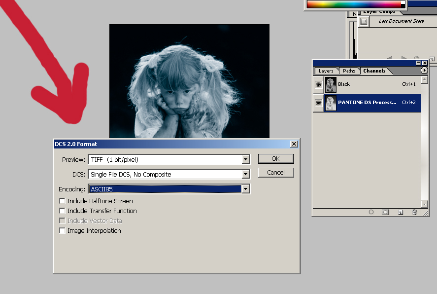

Скажите, пожалуйста. Чем все-таки лучше эти два канала обрабатывать, что бы фотка получилась с небольшими оттенками двух цветов. У меня Cyan и Black. И какие параметры задать в окне "DS 2.0 format"(посмотрите картинку). И уместна ли такая обработка и такой формат изображений для верстки их в газете (двухцветная обложка)

в формате Photoshop DCS2.0 Это будет все тот же любимый типографиями EPS-файл с двумя цветовыми каналами
В лучшем случае это ирония. Большинство репроцентров работает в композите, а там никакой DCS2.0 не годится (если Индезайн не применяется). Уж лучше Duotone и в Photoshop EPS. Исключения только для количества спотов, превышающее 4.
Если говорить о данном формате хранения, то желательно прицепить Transfer Function (если они применялись в макете для выразительности сюжета) и кодировку выбирать Binary. Выберите Multiple files with Composite Preview. Но учтите - будет основной EPS-файл и кучка прицепленных к нему. Главное не потерять их.
Ответ: Цветоделение для типогафии
Черный, конвертите в Multichannel и все. В "репроцентре" все равно так и сделают.
Потом пишите в EPS DCS 2.0, Single, Binary. Или узнайте какой там нужен формат.

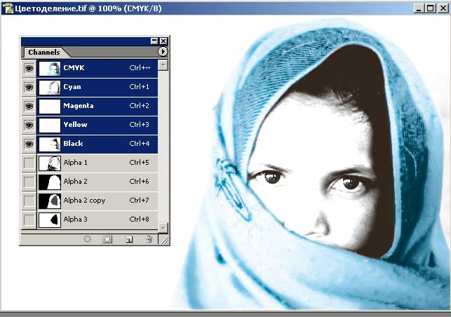

И еще подскажите все таки пожалуйста какими примочками лучше обрабатывать два нужных канала. Например - сделать чтобы у человека рубашка была в Cyane, а все остальное Grascale.
Если я беру например не Duotone, а CMYK, заливаю magenta и yelow белым, а обработать Cyan и Black для такого результата так не получается. Пробовал выделять нужную область и настраивать Hue/Saturation, но начинает высвечивать magenta. Curvesом тоже не то. Да и в Duotone тоже не получается.
Ну так выделите изображение рубашки, вырежьте из черного и вставьте в циан.
Еще можете попробовать плагин Powertone или Silvertone.
Ответ: Цветоделение для типографии
Спасибо.

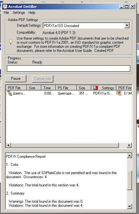

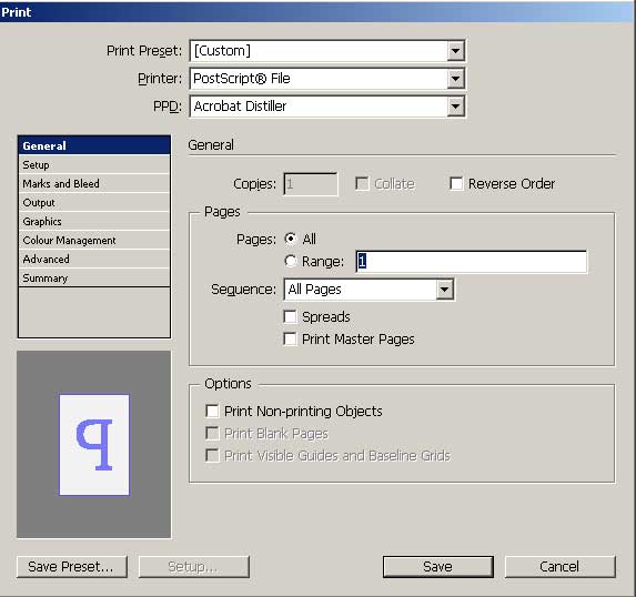

1.Сделал так . Magenta и Yellow залил белым (Ctrl+Bacspace). В Cyan лицо вырезал. Платок и лицо в Black и Cyan выделял и настраивал Levels и Curves. (посмотрите картинку). Как видите получается плохо. Для верстки сохраняю без альфа-каналов.
2. Напечатал PostScript этой картинки в Индизайне. Но Дистиллер при этих настройках (посмотрите картинку) не создает PDF из него. Ссылается на цвет. Но если в настройках Дистиллера выбрать “High Quality Print”, то создает как и положено Cyan и Black.

1. Что я сделал не правильно, работая с каналами. И какими еще инструментами (штатными) можно корректировать тональность, насыщенность цвета в канале. Примочки по цвету в “Adjustments” типа “Hue/Saturation…” и пр. для отдельного канала не пашут.
2. Если в Дистиллере выбрать настройки не PDFX 1a Acrobat 4.0 (PDF 1.3), а “High Quality Print”, то при печати газеты возникают проблемы с тире при переносах слов.

Может быть я что-то не просёк, но нельзя просто убивать М и Y при переводе грея в цмик. Предварительно надо выделить все и скопипастить в чёрный канал, а потом уже убивать MY и насиловать циан. Тогда получается практически тот же самый greyscale + cyan. А уже если нужна чистая "голубая" область, то Zest объяснил.

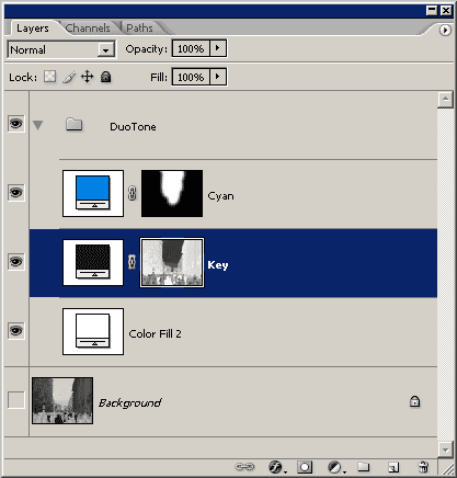

Не то, чтобы проще, но практичней и безопасней что-ли: не надо возиться с каналами. Вместо колдования над ними создаются просто correction layers типа Solid color — в данном случае два: голубой C100 и черный K100 и под ними для удобства пустой белый Solid color layer, а все манипуляции с переносами из канала в канал заменяются созданием и модификацией масок соотв. слоев в т.ч. с помощию Calculate, Color range и т.п. инструментов.
Альфа-каналы при таком способе работы в явном виде не плодятся и не размножаются, а остаются аккуратно привязанными в виде Layer mask к своим слоям, выполняющими роль своего рода «каналов»
